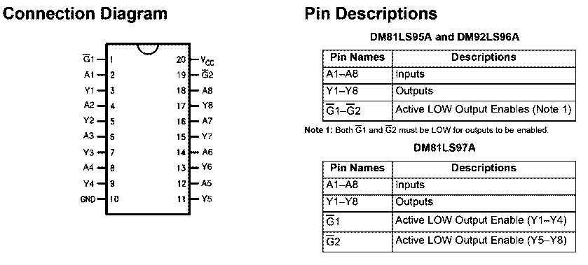

Du kannst den 74LS541 als Ersatz versuchen, mußt aber eine
Sub-Leiterplatte
anfertigen, weil das Ding eine andere Anschlußbelegung hat.
MfG Paul
von Günter K. (micha22)
Hi
Danke Paul, aber als Ersatztyp ist in den Datenblättern der
pinkompatible
74LS465 angegeben.
Aber dafür einen Lieferanten zu finden, war bisher auch vergeblich.
MfG
G.
Hersteller für 74LS465 laut Alldatasheet waren/sind www.national.com und
www.ti.com
http://pdf1.alldatasheet.com/datasheet-pdf/view/114748/NSC/DM74LS465N.html
den alten 81LS95 hatte Fairchild.
