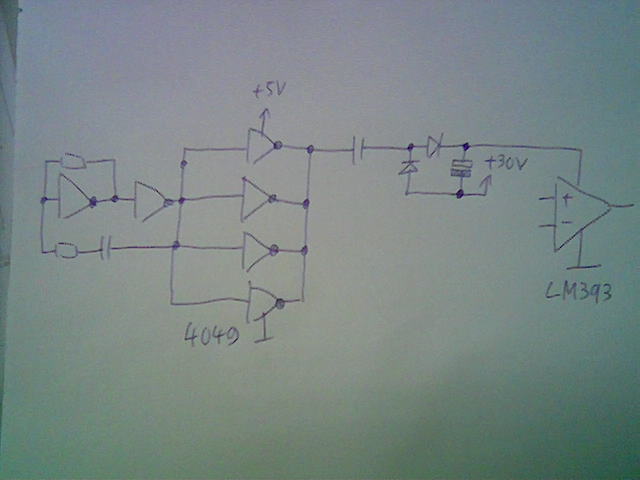

OP #778085
Thanks.
So ein Rail-To-Rail Input Komparator wie der LMC6772 ist schon was
feines.
In der Zwischenzeit ist mir noch eine andere Lösung eingefallen, wie man
den LM393 benutzen könnte, um zwei Spannungen die in der Nähe von V+
liegen, zu vergleichen: Man könnte die Versorgungsspannung des LM393 mit
einer Ladepumpenschaltung ein bischen anheben. Der
Versorgungsspannungsbereich des LM393 geht immerhin von 2..36V
