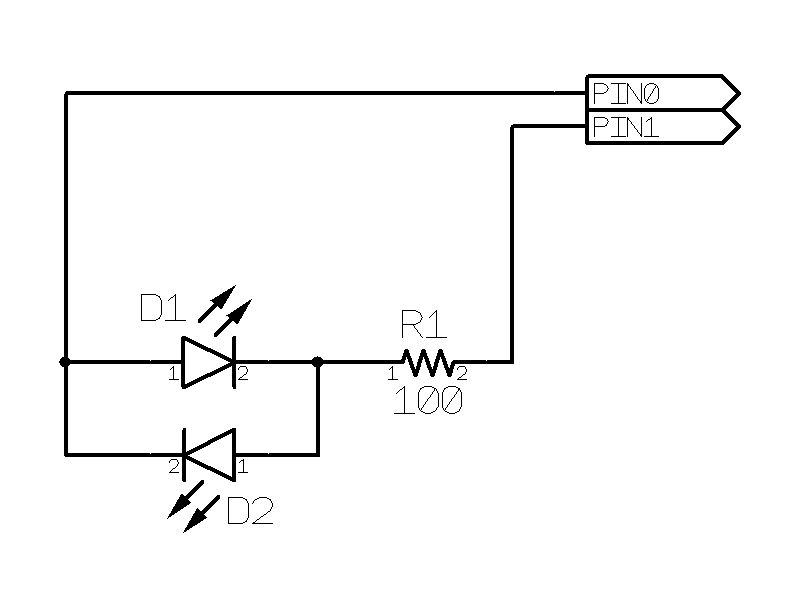

Ich möchte gerne eine LED mit 2 Farben mit einem ATMEL steuern.
Der AVR Typ kann wohl 40mA pro I/O Pin wobei 200mA insgesamt.
Die LED liegt da mit 30mA wohl gut drin.
Das "Problem" ist die LED hat nur 2 Anschlüsse, sowas hab ich noch nicht
gehabt :( bis dato hatte ich nur Typen mit 3 Beinen also geminsame
KAthode oder Annode...
Kann man es so wie ich es gezeichnet habe aufbauen und betreiben oder
gibt es noch eine elegantere Lösung?
Ich möchte alle 3 Zustände steuern können, also AUS, ROT und GRÜN.
MfG AVRli

Hallo AVRli
Ja, das kannst du so machen.
Du musste die Ports halt komplementär be-programmieren, also
1 0 = 1.Farbe
0 1 = 2.Farbe
0 0 = aus
1 1 = aus
und wenn du zyklisch und schnell genug (min 50mal/sekunde)
zwischen 1 0 und 0 1 wechselst dann bekommst du sogar noch die
Mischfarbe.

Ok super, danke!
Mir reichen die 3 Zustände, eigendlich soll nur eine LED blinken aber so
kann man noch einen 2. Zustand realisieren. ;-)
Wer weiß wozu das später genutzt wird.
