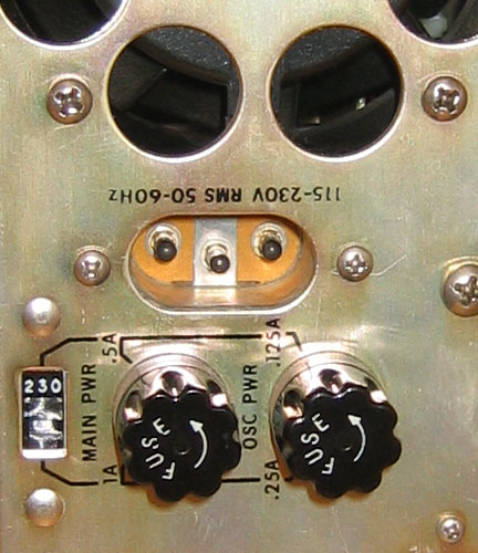

Was ist das für ein Stecker?
Gast #777181
Moin,
habe einen älteren Frequenzzähler erbeutet (amerikanisches Fabrikat,
lustigerweise noch mit Nixieröhren aber schon mit Schaltnetzteil),
welcher jetzt so einen seltsamen Stromstecker hat. Kann mir wer
weiterhelfen wie der heißt oder wo man sowas bekommen kann?

Hallo Sebastian,
das sieht mir nach einem alten Wärmegerätestecker aus. Ob der Ausdruck
richtig ist, weiß ich nicht. Jedenfalls ist sowas zu DDR-Zeiten viel für
Heizsonnen etc. verwendet worden. Der Isolator des Steckers war meistens
wegen der Wärmebeständigkeit aus Porzellan. Wikipedia hat mir jetzt noch
den Begriff "Waffeleisenstecker" geliefert. Leider scheint so ein Teil
auch bei ebay nicht mehr erhältlich. Meine Eltern hätten sowas bestimmt
noch irgendwo rumfliegen.
Gruß Matthias

Das Ding ist nur ungefähr 50% größer als ein Rasiererstecker, an einem
uralten Heathkit Gerät war auch mal so einer dran.
Ich hab dann das Loch aufgedremelt und einen Hirschmann STAK...
eingebaut,
der Ausschnitt ist wesentlich kleiner als für eine Kaltgerätebuchse.
