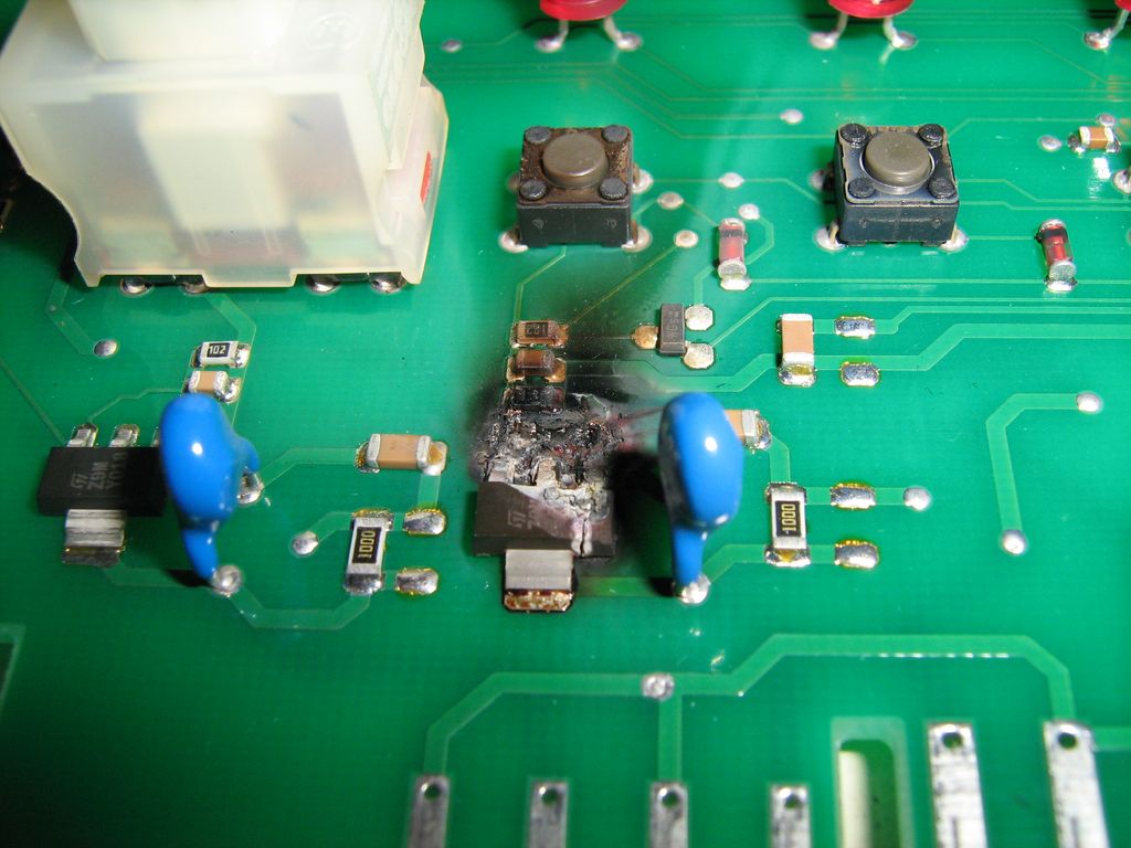

gestern ist unser Geschirrspüler in Rauch aufgegangen, habe mal ein Bild
mit hochgeladen, kann mir einer sagen ob ich das Bauteil ersetzen kann
und was es ist? Es steht auf dem links daneben, der auch so ausschaut,
Z9M Yo18, Hersteller der Platine ist Siemens bei dem Gerät handelt es
sich um einen Juno JSI 6562-E, Typ: 45PR604, Ersatzteilnummer Platine:
AEG 111.573100.
Danke für Eure Hilfe

Vorsicht beim Neueinbau!
Die angekohlten Stellen der Leiterplatte sind leitfähig geworden
(Kohle)!
Am besten ausbohren, ausfeilen, mit Epoxid verfüllen und dann erst neu
bestücken.
Hatte ich auchmal unter einem Keramikkondensator; hat nach dem
Einschalten immer wieder gebrannt.

so ein Triac brennt normal nicht ohne Grund durch, Schau bitte mal was
da dran Angeschlossen ist (eventuell ein MAgnetventil oder so) und prüfe
diesen Verbraucher ob er einen Kurzschluß erzeugt oder sonst zu viel
Stromaufnahme hat. Sonst hast du wieder Rauch.... :)
