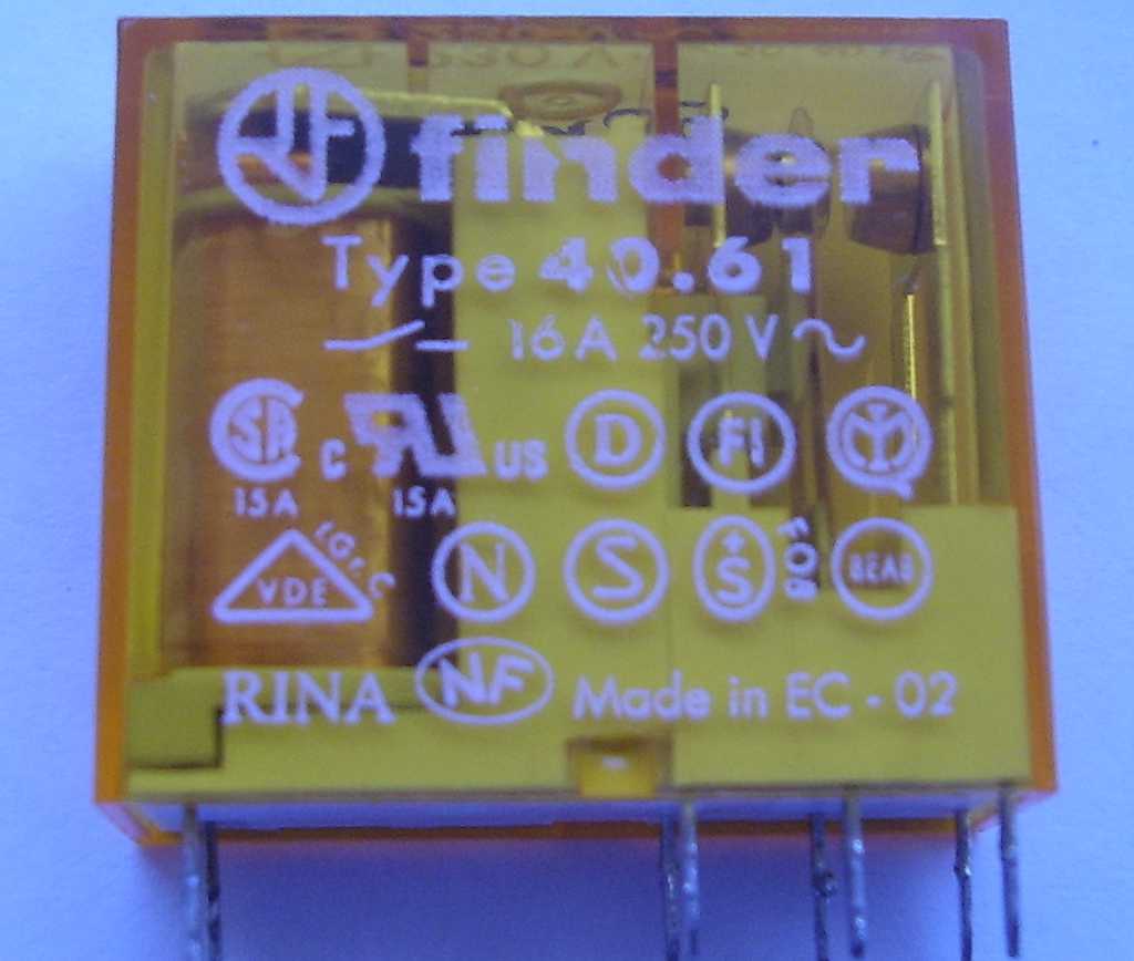

Relais schält 230V - 1xUM oder 2xUM Relais ?
Persönliche Seite #781338
Eine "230V-Spannung", wie sie das E-Werk an deiner Steckdose abliefert
hat ueberhaupt nur EINE Phase, die man abschalten kann. Das andere ist
der Nullleiter, der liegt auf Erdpotential, jedenfalls an der
Potentialausgleichsschine des Gebaeudes.
Ds Problem ist jetzt, dass man einen Stecker auf zwei Arten in die Dose
bekommt - von daher weisst Du (zumindest in D) nicht, was Phase und was
Nullleiter ist, von daher wirst Du beide trennen muessen.
Gast #781494
Das kommt auf die Installationsart deines Gerätes an. Wenn das Gerät
fest installiert wird, also das Stromkabel fest an das Gerät
angeschlossen wird, dann reicht es, wenn das Relais nur die Phase
trennt.
Ist das Gerät nicht fest installiert, hat es also ein normales
Stromkabel mit einem Stecker dran, dann sollte das Relais beide Leiter
(Phase und Nulleiter, aber NICHT!!! den Schutzleiter) trennen. Nur so
ist gewährleistet, dass das Gerät stromlos ist, wenn das Relais
ausgeschaltet hat.
Sven
Gast #781669
>Vielen Dank, das beantwortet meine Frage und ich such nach nem 2xUM :D
2 x Ein reicht, Um ist nicht nötig zum Ein- und Ausschalten.
MW
