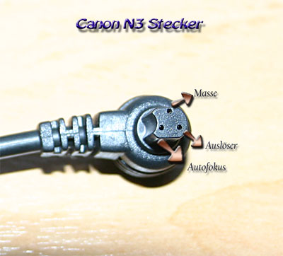

ich plane den Einsatz einer Canon DSLR auf einem Modellfahrzeug (so eine
Art Drohne). Dabei möchte ich die Auslösefunktion per Fernbedienung
schalten. Die Kamera verfügt über eine 3polige Buchse für Fernauslöser.
Diesen möchte ich gerne per FM-Empfänger nachbilden. Die Beschlatung
besteht einfach aus zwei Schaltern, einer für Focus, der zweite zum
Auslösen. Leider benötige ich für die Verbindung noch den passenden
Stecker. Bei Canon wird diese Verbindung "N3" genannt.
Weiß hier evtl. jemand, ob es noch weitere BEzugsquellen für diese
Stecker gibt? Wäre super.
Fred
PS: Galvanische Trennung zur Kamera ist natürlich Pflicht.
Persönliche Seite #784587
Ich denke es ist unmöglich so einen Stecker einzeln zu kaufen, das ist
was Spezielles von Canon. Entweder Du kaufst ein Originalteil von Canon
(Fernauslöser?!) oder: ich würd einfach einzelne Buchseneinsätze von
z.B. einem Sub D Stecker (könnte passen) nehmen, Schlumpfschlauch drum
und gut.
Man kann sich ja auch noch als Halterung einen Stecker formen. Stück
Kunststoff, Heißkleber,usw...
