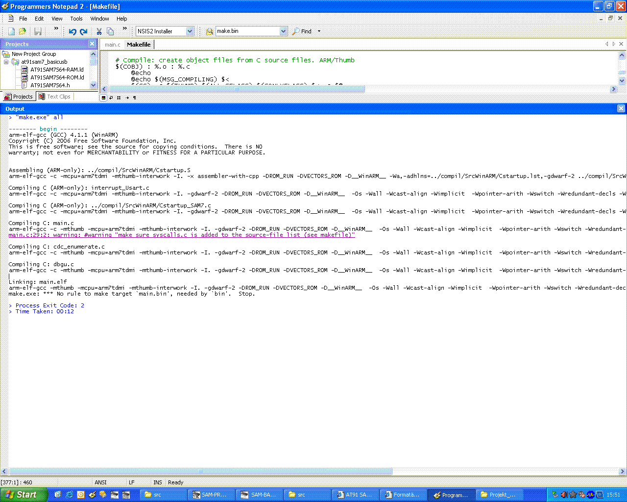

Gast #785763
@ Johannes Stratmann,
Hab ich auch schon probiert, hab das Output format auf bin eigestellt
habe aber beim kompilieren folgenden Fehler bekommen (im Dateianhang).
Gast #786419
Vielen Dank für eure Hilfe.
Ich habe in meinen Makefile das OBJCOPY gefunden und es war, wie du
gesagt hast, noch auf .hex eingestellt. Habes es geändert und jetzt
Funktioniert es einwand frei. Danke noch mal's :D
