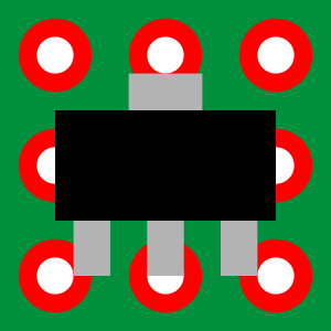

Gibt's den Lx1117 denn überhaupt im DIP-Gehäuse? Ich kenne den nur in TO-220 und diversen SMD-Varianten. Oder meinst du SO-8?
da fragst du mich was. ich bräuchte es in einem 'bastlerfreundlichen' format. will es auf einer üblichen lochrasterplatine einlöten
#787191
Richtig in die Löcher hineinstecken kannst du nur TO-220. Mit etwas Phantasie findet man aber für die anderen Bauformen eine Möglichkeit, sie auf der Kupferseite der Lochrasterplatine aufzulöten, da das Bauteil nur drei Anschlüsse hat. Beim SOT-223 (hatte ich selbst schon), würde das etwa wie im Anhang aussehen. Die Kühlung bei diesen kleinen Dingern ist natürlich nur bei kleineren Verlustleistungen ausreichend, sonst brauchst du doch ein größeres Gehäuse.
