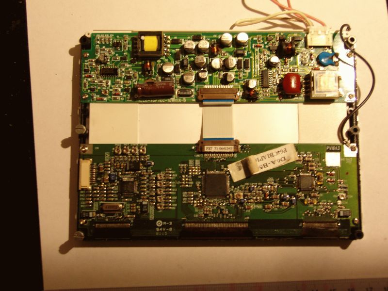

Kann mir jemand mit anhängenden LC-Display weiterhelfen? Es ist in einem
Kontrollmonitor in einem Bus eingebaut.
Größe 6 Zoll (diagonal) , Hersteller und Lieferant unbekannt.
Das Display wird mit 12 Volt betrieben, und hat einen BAS-Eingang.
Das Display bleibt dunkel bei Anliegen von Versorgungsspannung. Ich
schätze mal das der Inverter defekt ist, hab aber noch keinen ANsatz wie
ich da was prüfen kann
Ich benötige dazu einen Hersteller/Lieferanten oder einen Händler,
welcher LCD-Displays deiser Größe und Bauart anbietet.
PS: in der E-Bucht hab ich mir mittlerweile einen anderen 6" Monitor
besorgt
http://cgi.ebay.de/ws/eBayISAPI.dll?ViewItem&item=260211199502
aber es wäre schade um das ursprüngliche Teil , ich möchte mich darin
noch mal versuchen ...
OP #788809
So, das defekte Bauteil habe ich vermutlich identifiziert. Es handelt
sich um ein SMD-Bauteil (Q6) mit der Beschriftung "PB 97"
Der Q6 wird von einem Q7 angesteuert, SMD-Aufdruck "BR". Q7 (wenn es ein
Bipolarer Transistor ist) scheint ok zu sein, Q6 ist hochohmig in alle
Himmelsrichtungen
Beides scheint irgendwas Transistoriges oder so zu sein. Ich habe keine
passenden SMD-Codes gefunden. Hat jemand einen Tip für mich?
OP #789075
@Sebastian
danke für den Link. Damit wäre schon mal der "BR" identifizierbar.
Jetzt fehlt mir nur noch der "PB 97".
Ob es da auch noch was zu gibt? Für ein Produktionsjahr 1997 scheint mir
das Display noch zu "neu" zu sein, also muß das wohl Teil der
Typennummer sein. ABer PB als Typ liefert nix.
(Ergänzung: Grade gefunden:
http://www.ginko.de/user/franz.hamberger/deutsch.html
die SMD-Liste ist recht umfangreich, und ein PB oder PB9 ist da auch zu
finden. Jetzt noch ein bischen Schaltung analysieren und rätselraten,
und schon wirds etwas klarer ...
