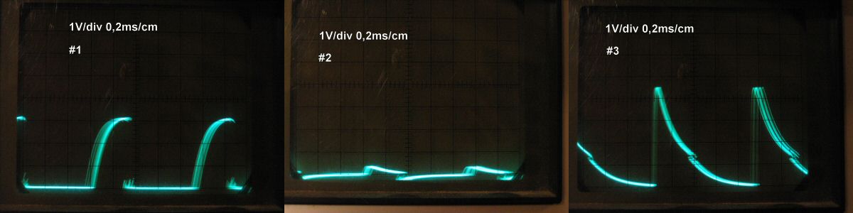

Hab' das Teil mal soweit ausgebaut und bedrahtet. Jetzt soll das Teil
erst mal an den PC kommen, danach evtl. an einen AVR.
Problem ist, dass man für die TM42 überhaupt keine Datenblätter bekommt.
An dem Touchpad sind 6 Datenleitungen, wobei ich bei drei den näheren
Verdacht nach PS/2-Interface habe.
Ich habe die drei besagten Leitungen mal ans Oszi gehängt und die und
per "DSO-Einheit" aufgenommen ;)
Die Bilder sind direkt angeschlossen, also ohne Pull-up/downs an der
Leitung.
Wenn ich an die Leitungen einen 10k-Pullup anschließe habe ich:
an #1 ein halbwegs erkennbares Reckteck-Signal
an #2, #3 High-Pegel
Bei 10k-Pulldown
an #1 und #2 Low-Pegel
an #3 einen Rechteck mit 0,4V mit ca 1ms Periodendauer und ca 0,08ms
High-Zeit.
Vielleicht kann mir jemand etwas auf die Sprünge helfen.

Die ist keine Leichenschändung, denn das hier genannte Dokument gibt die
Pinbelegung der 6-Pin- und 12-Pin-Varianten auf S. 28 wieder:
http://ccdw.org/~cjj/l/docs/ACF126.pdf

Für mein TM42PUM Touchpad gilt:
Connector Pin    Funktion    Pin am Chip (namenloser "blob")
1                GND          45
2                RT button     7
3                RT button     6
4                CLK           3
5                DATA          2
6                +            44  (über einen 47 Ohm Widerstand)
