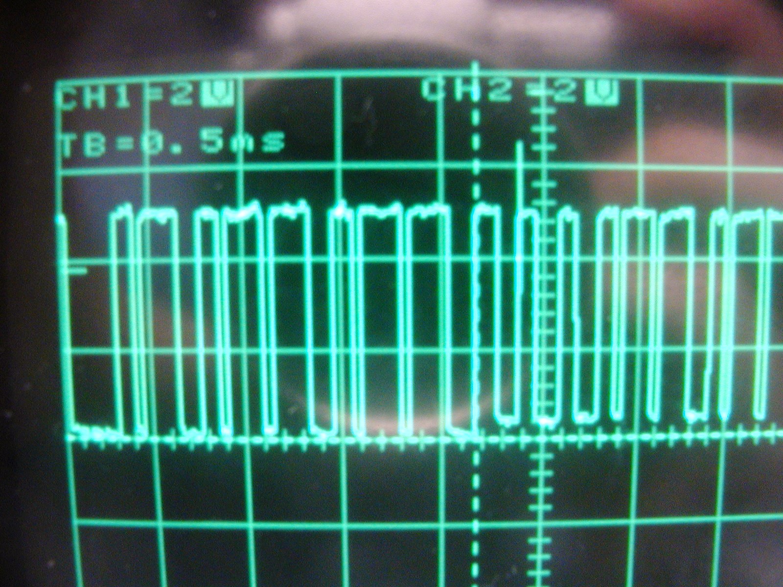

ich möchte mit meinem mega16 einen HDQ Controller auslesen.
Ich schicke dem HDQ meine Anfrage, funktioniert auch einwandfrei. Auch
die Antwort bekomme ich prompt zurück. Jetzt habe ich nur das Problem,
wie ich diese Antwort einlesen kann. Das einfachste, hab ich mir
geadcht,
wenn eine fallende Flanke kommt lass ich einen Timer loslaufen, kommt
eine
steigende stoppe ich ihn wieder und les das TCNT1 Register aus. Da
eigentlich
die maximale Zeit bei ca. 100-120µs liegt, und ich den µC mit 8MHz
laufen habe, zählt der Timer ja nur bis ca. 1000.
Was ich auch festgestellt habe, ist, dass der Controller wenn ich ihn
nur die Flanken zählen lasse zwischen 17 und 19 zählt. Wenn ich aber 8
BIt habe, dürfte ich doch nur 16 Flanken erhalten, oder?
Vielleicht könnt ihr mir einen Tip geben, wie ich die Antwort de
Controllers am einfachsten auslesen kann. Die USART wollte ich nicht
benutzen, da ich ja über sie die Kommunikation mit meinem Rechner
aufrecht erhalten will.
Im Anhang habe ich mal meinen C-Code angehängt. Und ja, ich glaub die
Lösung ist nicht sehr elegant.(sie funktioniert ja uch nicht).
Im nächsten Thread stell ich noch ein Bild vom Oszi anhängen. Auf dem
sind die letzten 8 Low-Pegel die Antwort des COntrollers und die ersten
9 eine Anfrage.
