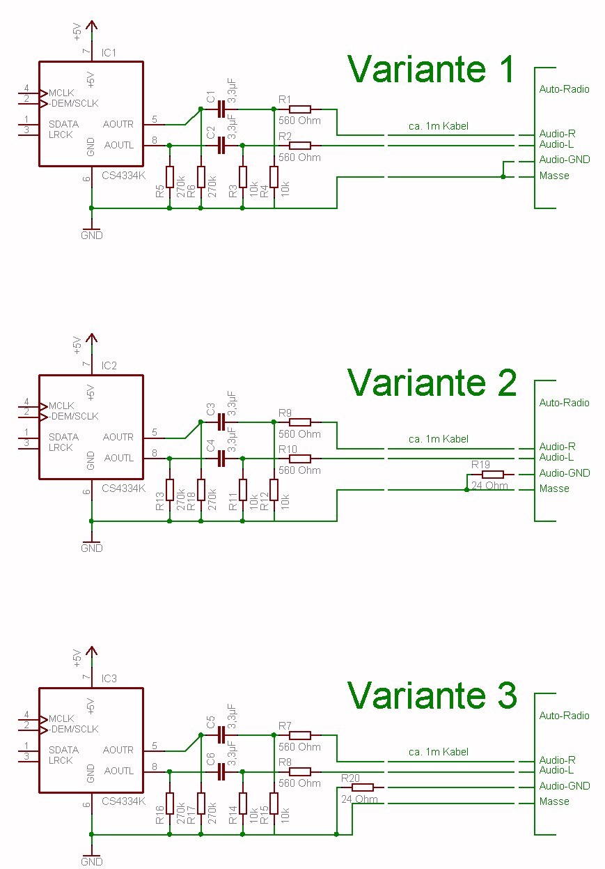

ich bastle mir gerade einen Player fürs Autoradio. Mein Problem: Das
Radio hat einen Masse- und einen Audio-GND-Anschluss, meine Schaltung
aber nicht.
Mit der ganzen "Masseproblematik" kenn ich mich leider nicht aus.
Wo verbinde ich am Besten AGND und Masse des Autoradios?
Variante-1: direkt im Stecker am Radio
Variante-2: über einen Widerstand im Stecker am Radio
Variante-3: über einen Widerstand auf meiner Schaltung
Und könnte mir bitte einer sagen, welche Vor- bzw. Nachteile welche
Variante hat?
Vielen Dank.

Habe ich schon gemessen, die sind im Radio nicht miteinander verbunden.
Ansich geht es ja drum, welche Version die Störungsfreieste ist und
wieso...

Das ist ein komplexes Thema und es kommt sehr drauf an. Ein Designfehler
ist es schonmal, dass deine Schaltung keine getrennte Massen hat.
Insofern du störenden Digitalkram draufhast. Das kannst du nicht mehr
beheben.
Vermutlich ist der Sternpunkt für die Zusammenführung im Autoradio
direkt an der GND-Klemme, insofern brauchst du in deinem Fall AGND
nicht.

Ich möchte den STA013 verwenden und der hat leider kein AGND. Deshalb
dann auch der CS4334 nicht.
Wenn ich Dich richtig verstehe, sollte ich Variante-1 nehmen?

Variante 1 fände ich nicht so toll, da analog und und digital Masse über
einen langen Weg gemeinsam verlaufen und Laststromänderungen kleine
Spannungsschwankungen verursachen und sich als Störungen bemerkbar
machen. Am ehesten würde Variante 3 funktionieren. Ich habe allerdings
die Erfahrung gemacht, dass man Masseschleifen im Auto nie ganz
bekämpfen kann. Für meinen Player habe ich daher dem Masseisolator vom
blauen C für 15€ eingesetzt. Danach war Ruhe.
Gruß Matthias

Ich würd erstmal auf AGND ganz verzichten, es also offen lassen. Zweite
Alternative wäre, AGND als separates Kabel bis zu deiner Schaltung zu
ziehen und dort direkt mit GND zu verbinden.
