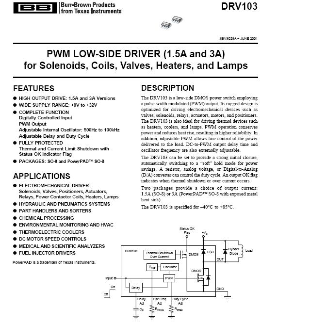

Hi Ich habe eine Frabe bezüglich die 2 Pins ( duty Cycle  & Osc Freq )
im Datenblatt ( Im Anhang) vom DRV103U.
Wie weit kan ich damit mein PWM einstellen. Warum brauche ich die ?
Bitte Bitte eine kleine Hilfe.
Danke euch

von Hans B. (gassensor)
Ich habe kein Pdf Converter.
Werft bitte einen Blick auf Datenblatt DRV103U
Danke

von Morin (Gast)
Mann mann mann, haltet euch doch mal mit so Sprüchen wie "Thread kann
gelöscht werden" zurück, oder wollt ihr auch so eine Antwort kriegen
wenn ihr mal Hilfe braucht?
DS hängt an, Quelle:
http://www.chipcatalog.com/Datasheet/FD7A8F5E3EC9A18A6C908AD638B54538.htm
Ich glaube jetzt kann man das besser sehen.
Danke für eure Geduld und <hoffe jetzt gelingt das. :)
