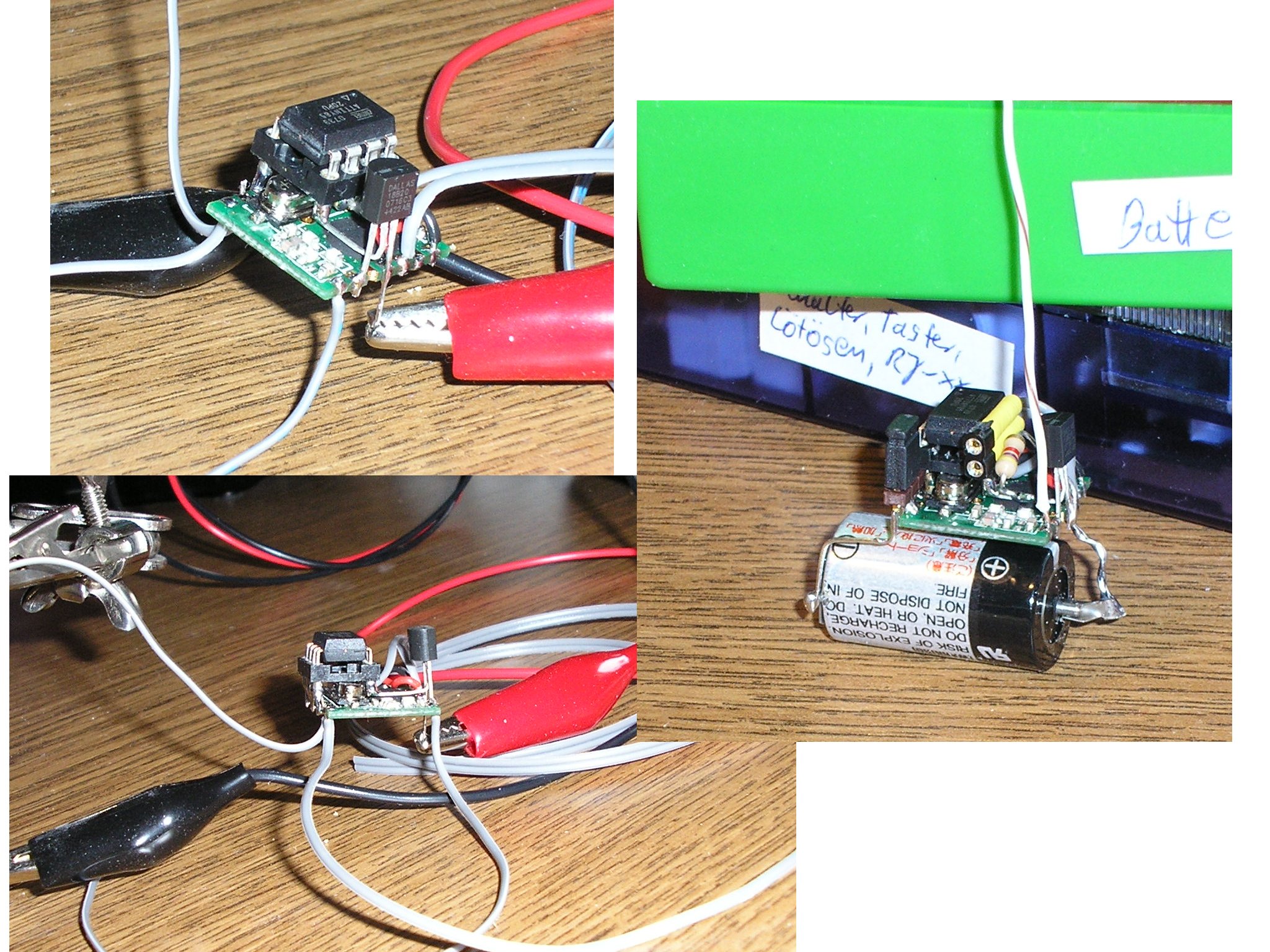

Nur mal so als Bastelidee falls es etwas kleiner sein soll.
Das RFM02 Modul lässt sich auch schön (klein) ohne zusätzliche Platine
und Layout verwenden. Ein ATTiny85 passt vom Pin-Layout ganz gut an das
Modul. Man muss nur die Beinchen etwas ins Raster biegen. Hier auf dem
Bild habe ich noch einen DS18B20 Temperatursensor mit drauf gelötet.
Ein Eingang für irgendwas wäre auch noch frei. Allerdings muss man den
Reseteingang per FUSE disablen und dann per HighVoltageSerialProgramming
flashen.
Momentan sendet das Teil alle paar Stunden die aktuelle Temperatur.
Leider ist ja der Watchdog Timer in den AVRs nicht so wirklich sparsam.
Zumindest verglichen mit den MSPs. Das RFM Modul hätte ja auch einen
wakeup Timer, der etwas weniger Strom bräuchte. Aber das habe ich noch
nicht implementiert.
