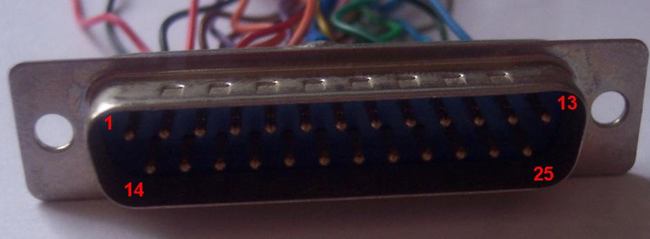

achja, ist die pinbelegung vom dsub 25 stecker wie im anhang gezeigt
richtig???

Die belegung stimmt; Bei mir funktionierts-sogar ziemlich schnell. zum
atmega16  schreiben und zum verifizieren wieder lesen dauerts insgesamt
gerade mal 1.5 sekunden. Nicht zu vergleichen mit meinem Pic-isp :).
Aber Achtung. Die Kontakte die mit Ground verbunden werden müssen
scheinen so schön in einer Reihe zu sein.-ausser pin 11 nicht.(!)
