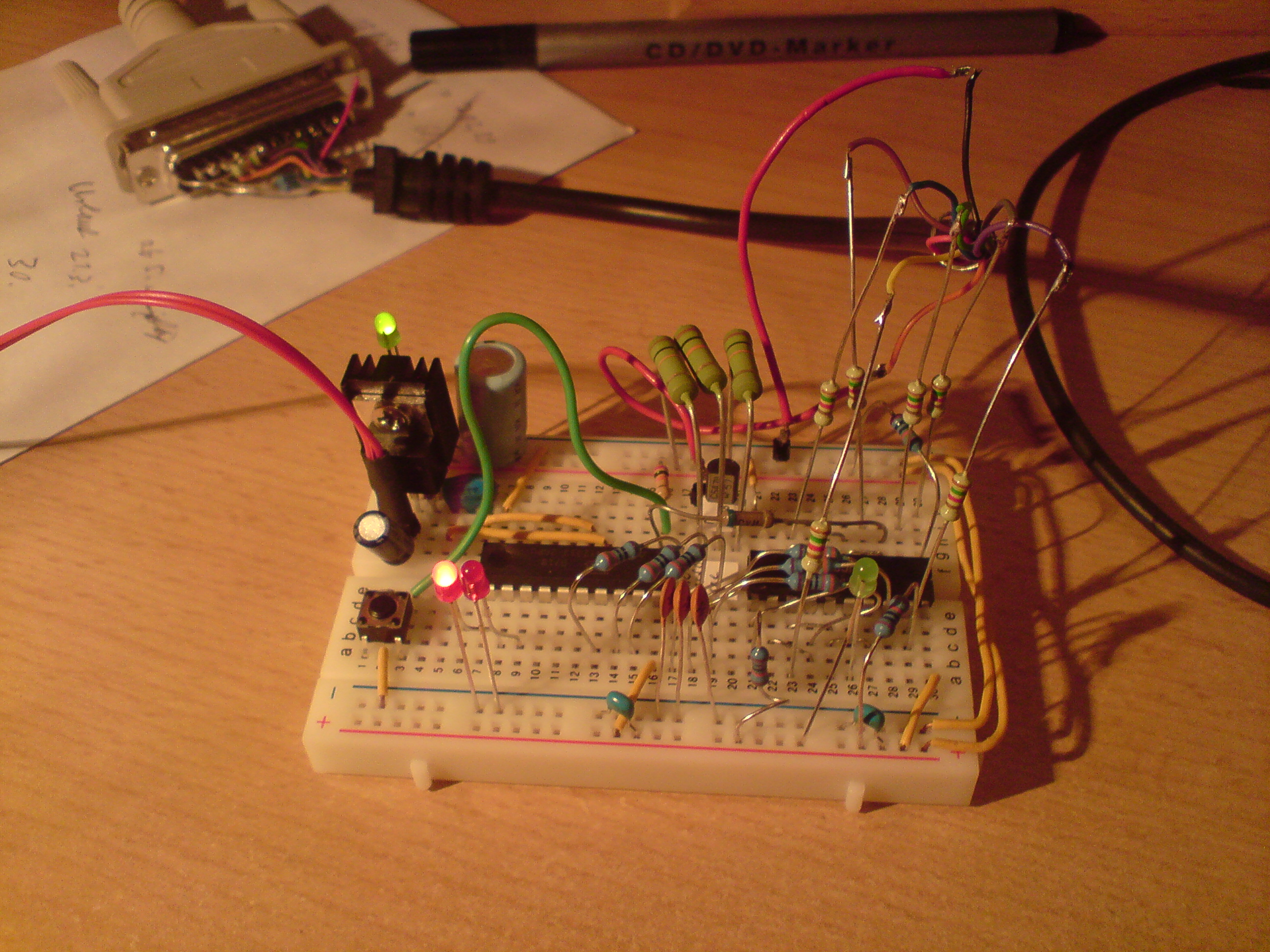

Moin!
Ich wollte euch mal fragen was ihr von diesem Parallelport-ISP-Adapter
haltet:
Schaltplan: http://www.aplomb.nl/TechStuff/PPPD/MyFinalPPPD.png
Der Roman dazu: http://www.aplomb.nl/TechStuff/PPPD/PPPD%20English.html
Hier im Forum ist er wohl noch nicht aufgetaucht.
Das Ding möchte der sicherste Adapter seiner Art sein. Meint ihr dieser
Aufwand zur Vorsicht ist sinnvoll oder übertrieben?
Werd mir das Ding wohl mal basteln. Ich hab übrigens keinen anderen
Adapter den ich damit ersetzen würde, ich brauche nur einen und will
nicht meinen PC riskieren.. =)
Grüße, jfk
Gast #797519
wollt nur mal sagen es funktioniert, das Steckbrett ist entsprechend
voll (siehe Bild =) aber es hat auf Anhieb funktioniert. Das
Verlängerungskabel ist 1m2 lang. Mit Ponyprog hats sofort funktioniert,
mit Kanda-AVR-ISP gings erst fehlerfrei als er mit dem externen
Resonator lief, ich weiß nicht ob das normal ist. Keine Einstellung im
Programm konnte etwas verbessern.
