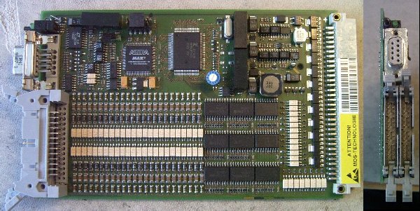

Hallo, ich habe ein  Fujitsu MB90F543 Board,
leider komme ich nicht gans mit der Adressierung klarr,
ich würde gerne die 12 Output pins  ansprechen und später die 48 inputs
pints. Die I/O Ports werden über ein Adressbus angesprochen.
Wer schreiben , An welcher Adresse sich die Pins befinden?
Gruß Tobias

Ich habe nun versucht ein kleinens Programm zu schreiben, was nur die
Ausgange auf eins setzten soll. Vieleicht kann mir jemand sagen wa ich
falsch gemacht habe.
#include "mb90540.h"
int Main()
int a;
#define DB_READ                 DDR0 = 0x00     // Lesender Zugriff auf
den Datenbus
#define DB_WRITE                DDR0 = 0xFF     // Schreibender Zugriff
auf den Datenbus
#define DATABUS                 PDR0
#define ADDRESSBUS              PDR2
// Definitionen fuer den 4 zu 16 Adressdecoder
#define CS_IN1_1_8            0x00;
#define CS_IN1_9_16           0x01;
#define CS_IN1_17_24          0x02;
#define CS_IN2_1_8            0x03;
#define CS_IN2_9_16           0x04;
#define CS_IN2_17_24          0x05;
#define CS_IN3_0_7            0x06;
#define CS_DEFAULT_IN         0x07;
#define CS_OUT_1_8            0x08;
#define CS_OUT_9_12           0x09;
a=0; // a fester Wert=0
while(a<=5000)
     DB_WRITE;
     DATABUS = 0xFF;  // Bus Ausgabe aktiv 1..8
     ADDRESSBUS = CS_OUT_1_8; // durch Anlegen der Adresse Ausgabebyte
Taktimpuls
      a++;    //schleife erhöt
return(0);
Bord beschreibung:
http://www.roboterwelt.de/auktion/fujit/index.htm
Gruß Tobias

Der Adress Decoder ist wirklich simpel aufgeabut....
Routinen für das schreiben und lesen der I/O Ports findest du im
Main_neu.c
schreiben:
void setoutput (unsigned char uc_port,unsigned char uc_wert)
lesen:
unsigned char readinput (unsigned char uc_port)
Ansonsten gilt immer noch: RTFM!
Gruss,
Felix
