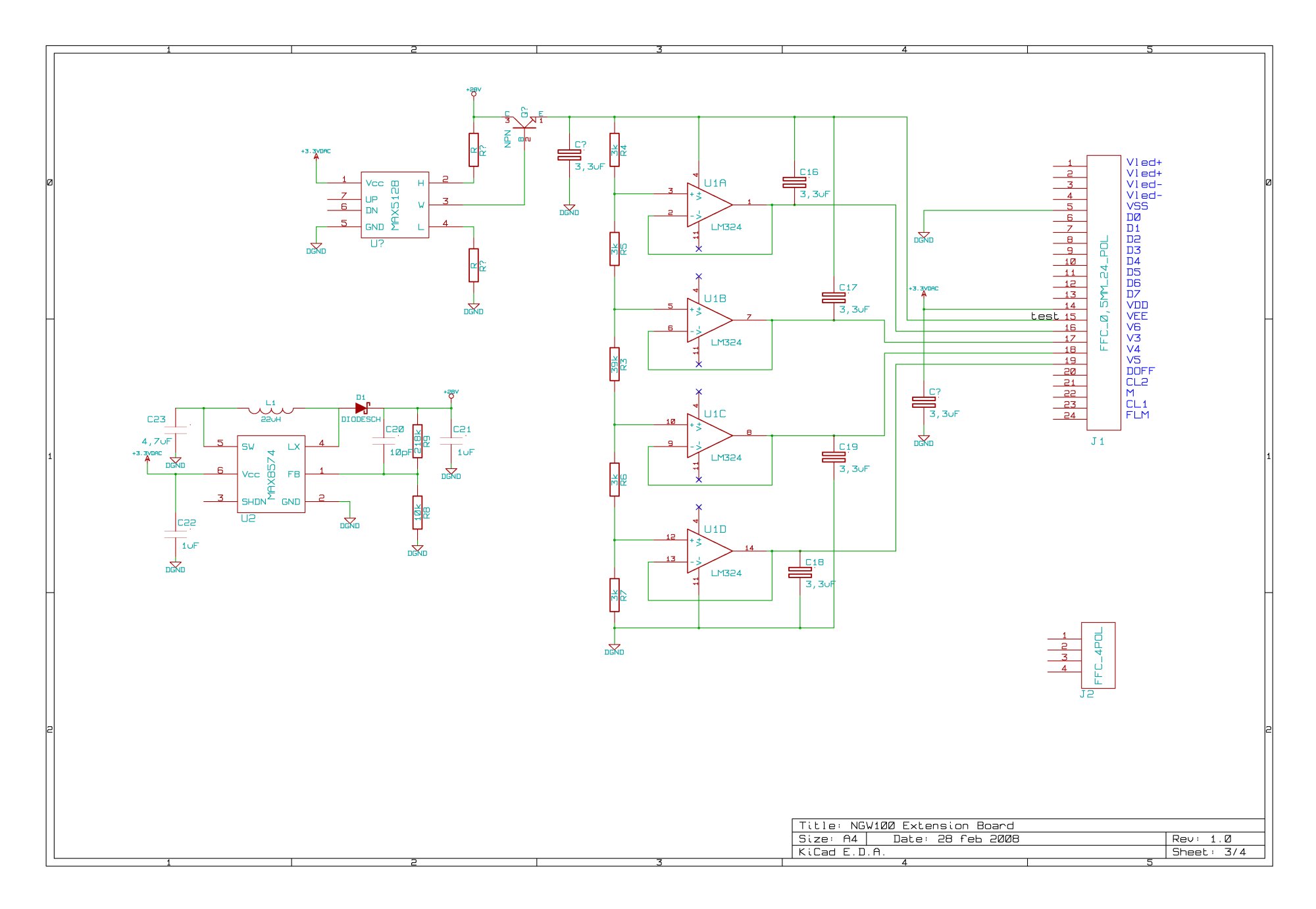

Ich bin gerade dabei ein extension board für das bekannte NGW100 Gateway
kit von Atmel zu entwerfen.
Ich habe ein Hitachi Display SX09Q005-ZZA. Es handelt sich um ein STN
Display mit 320x240 pixeln in Farbe inkl. Touch Panel.
Mein Problem ist nun die Schaltung für die Spannungsversorgung.
Das Datenblatt gibt folgende Infos her:
http://aycu34.webshots.com/image/44233/2004585453277231386_rs.jpg
http://aycu19.webshots.com/image/45098/2003785465817039474_rs.jpg
Diese Infos sind aus einem Application Note von Hitachi:
http://aycu10.webshots.com/image/46729/2002883873545960523_rs.jpg
So wie es Aussieht wird ein OP benötigt... mit welchem OP ist dies zu
realisieren. Der im Datenblatt angegebene LA324N ist nirgends zu finden.
Wie erzeuge ich am besten die 30 V?
Gruß Jörn
von Benedikt K. (benedikt)
Wie wäre es mit einem LM324 ?
Stichwort: StepUp.
von Jörn (Gast)
Ja den LM324 hab ich mir auch schon angeguckt wusste nur nicht ob der
auch geeignet ist.
Wie wäre denn der LM324 zu beschalten?
Ausgangsseite zum Display ist klar nur wie soll das dann auf der
Eingangsseite mit den Wiederständen Beschaltet werden? So wie ich das
sehe hab ich dann vom LM324 8 Eingänge die an die OP's führen .. im
Datenblatt sind aber nur 4 dargestellt.
Für die 30V such ich mal nach nem passenden Bauteil...
Ich wundere mich gerade etwas: Du entwirfst ein Expansion Board für
einen 32bit CPU, kennst aber noch nicht mal die einfachsten OP
Grundschaltungen ?
Schau mal unter Spannungsfolger/Impedanzwandler:
http://de.wikipedia.org/wiki/Operationsverst%C3%A4rker
An den Eingang kommt der Spannungsteiler, die Ausgänge gehen zum LCD.

von Jörn (Gast)
So um die ca. 30 V fürs LCD zu erzeugen gibt es schöne DC-DC Step-Up
regler von Maxim.
Ich werde jetzt diesen verwenden:
http://www.maxim-ic.com/quick_view2.cfm/qv_pk/4369

von Jörn (Gast)
von Jörn (Gast)
Also hier mal ein erster Schaltplan im Anhang
Sagt mal was ihr davon haltet... ist allerdings noch nicht ganz
fertig...
Gruß Jörn
