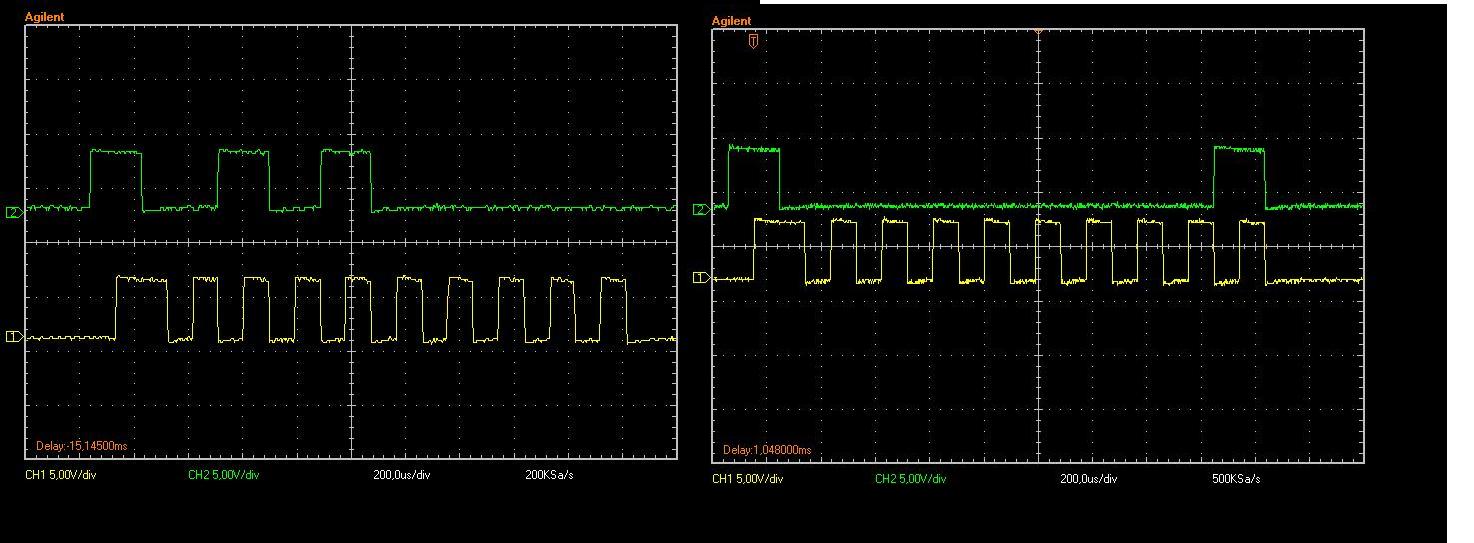

Hy
ich möchte mit meinem Mega16 per I2C (TWI) den digitalen Widerstand
MAX5418 ansteuern. Leider gibt der mit kein "Acknowlegde" zurück!
Ich suche jetzt schon seid einem Tag aber finde keinen Fehler. Pull-Ups
4,7k sind auf VCC an SCL und SDA.
Das Bauteil hat die Adresse (Bit7-Bit1): 0101000 + (BIT0 für WRITE) 0
TWBR=0x30;                       // Teiler
TWSR =(1<<TWPS1);
DDRC &= ~((1<<PC0) | (1<<PC1)); // Pullup noch mal in Atmel
PORTC |= (1<<PC0) | (1<<PC1);
SLAVEADR=0x28;
TWCR = (1<<TWINT) | (1<<TWSTA) | (1<<TWEN);
while (!(TWCR & (1<<TWINT)));
TWDR = (SLAVEADR<<1) | TW_WRITE;
TWCR = (1<<TWINT) | (1<<TWEN);
Eigenltich sollte das SDA (obere) doch beim letzten SCL auch auf High
gehen oder?
wenn ich SLAVEADR=0x00; schicke, passiert des so wie auf dem rechten
Bild...

kann mir keiner Helfen? Ich wunder mich auch wieso meine Spannung nicht
bei 5V liegt! Aber habe externe Pull-Ups mit 5V und misst man auch aber
am Atmel Ausgang sinds nie 5V und die internen Pull-Ups hab ich mit
aktiviert. Ist doch richtig so oder ? aber am Oszi ist die Spannung
dazwischen immer 0V anstatt 5V!
