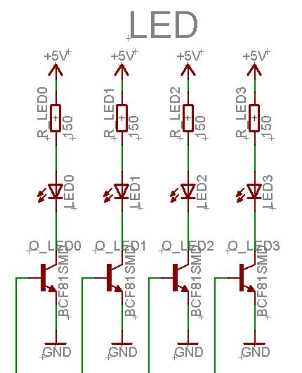

Auf dem Bild ist meine derzeitige LED Ansteuerung für den ATMEGA16 zu
sehen. irgendwie lässt sich aber der Mikrocontroller nicht programmieren
solange die LEDs mit ihm verbunden sind ... sind sie weg lässt er sich
programmieren. Was ist das Problem daran?
danke schon mal im Voraus!

um den  basisstrom zu begrenzen. die basis-emitterstrecke ist
vereinfacht gesagt eine diode und hat einen spannungsabfall von ca 0,7V.
wenn du da die 5V vom µC drauf gibst findet der das garnicht so lustig

da wäre dann ja noch die sache mit dem basisstrom....
der wird über diesen widerstand eingestellt. das heißt also du musst
wissen welcher basisstrom fließen soll und danach den basiswiderstand
dimensionieren. der basisstrom wiederrum bestimmt den collektorstrom
(Stromverstärkung), und der wird ja durch deine LED vorgegeben
