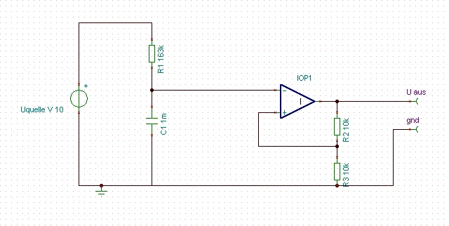

Kann mich jetzt verrechnet haben, aber ich komm auf knapp 14 Minuten und
das Aufdimmen mit einer E-Funktion. Das bedeutet, dass nach 3 Minuten
nicht mehr viel (für die Augen) passiert.
Mach das über einen Integrierer, das ist wenigstens linear.
MW
Gast #797733
ich habe villciht nicht alles erzählt.
es wird nicht direkt ein LED gedimmt sondern ein EVG für FL-Röhren.
10V 100% hell
0V 1% Hell
die zeit welche ich angegeben habe ist nicht errechnet sondern am kondi
gemessen (0 bis ca. 9 V)
mathematisch  komme ich auf 12.5 min für Uc=9.9V
soll auchg nicht linear sein....
Gast #797739
Dann ist die E-Funktion noch kontraproduktiver. Da brauchst du die 1/e
ist glaub ich die exp-Funktion, damit am Anfang sehr wenig Veränderung
passiert und gegen Ende brauchst du eine starke Steigung.
