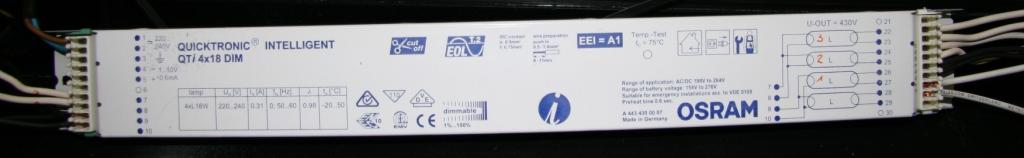

Ich habe ein EVG (elektronisches Vorschaltgerät für FL-Röhren) direkt
beim Elektriker bezogen.
Typ Osram Quicktronics intellegent QTI 4x18 DIM
angeblich könne man das EVG wahlweise mit 3 oder mit 4 röhren betreiben.
nun ich habe das ding installiert und mit 3 röhren geht da gar nix.
Schalte ich eine 4. dazu funktionirt es einwandfrei.
muss man für den 3röhrenbetrieb irgendwie die kontakte der 4., fehlenden
röhre kurzschliesen oder verbinden? oder gibt es eine spezielle
reihenfolge die man einhalten muss im 3 röhrenbetrieb?
bei osram bin ich leider nicht fündig geworden....
danke für eure Hilfe!!!

ich werde das gefühl nicht los , das man mir das falsche evg bestellt
hat!!!
Ich habe nun ein QTI 3x18 DIM von osram im internet gefunden, und dann
gibt es noch welche QTIS die mit 3x18/4X18 beschriftet sind...
mist!!!
rein hypotetisch: wenn ich die kontakte welche an der 4 röhre
angeschlossen würden, anstatt über die röhrenelektrode kurzschliesse
einfach mit einer brücke kurzchliesse, müsste, dass dann nicht auch
funktionieren??
kontakt 9&10-->brücke
kontakt 28&29-->brücke

Der Witz an der Sache ist ja, das du den Strom duch die Röhre begrenzt,
wenn diese gezündet hat.
Ich wage nicht die Vermutung, das es der geleiche sein wird, wenn du
eine Röhre wegnimmst und den Kontakt kurzschließt.
Was sagen die anderen dazu?
#798432
Würde ich dir abraten , Kurzschliessen .Man weiß ja nicht wie es innen
verschaltet ist. Mess doch mal wenn die 4. Röhre dran ist den Strom
und ersetze den Anschluss der Röhre durch einen geeigneten Widerstand.
Ist eventuell eine möglichkeit.
mfg Mike
Gast #798443
das wären 300 mA
ist das korekt: U=P/I=18W/0.3A = 60 V
R=U/I = 60/0.3 = 200Ohm
komischerweise messe ich eine spannung von 40 V über der Röhre...
