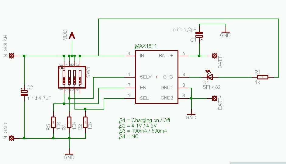

Gast #798752
Habe mir aus PV-Zellen Bruch ein Panel gebaut und lade damit LI-ION
Akkus auf.
Als Lade IC habe ich den MAX1811.
Mein Panel bringt ca. 5,3V zu 200mA der IC fängt mit der Ladung an wenn
PV Spannung höher ist als Akku und schaltet bei 4,1V ab. Der Ladestrom
ist einstellbar 100/500mA.
Ist ne feine Sache.
bei dem µC müste nur noch eine überprüfung geprogt werden, das er die
Spannung des Akkus überwacht, nicht das der Tiefentladen wird.
Um auf die 5-6V zu kommen gibt es verschiedene Varianten von DC/DC
Wandlern.
Rene

Gast #805934
Das Panel ist eigenbau und hat die Aussenmaße von 23cmx23cm.
es sind zwei glasplatten. Auf der untersten sind die verlöteten Zellen
mit Silikon fixiert und der Spalt zwischen den Scheiben ist am Rand
großzügig mit Silikon verschlossen ( Wasserdicht) um die Feuchtigkein,
welche beim verschluss existierte, abzubauen habe ich ein
anti-Feuchtigkeits pack mit eingeschlossen.
Es sind 11 Zellen und eine Sperrdiode (Germaniumdiode)
Ich mache in den kommenden Tagen mal ein Bild von dem Panel, wenn dies
gewünscht wird...
Rene
