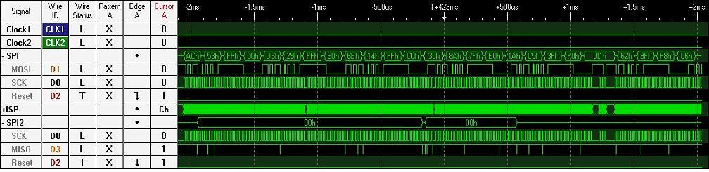

Ich hab mir eine STK200 zusammengschraubt (mit 74HC244) die Schaltung
ist im Netz eh zu häufen vertreten. Die STK200 aus dem Grund, weil sie
billig ist und ich sonst auf Mega32 arbeite und diesen mit dem JTAGer
auch flashe.
So weit so gut, STK200 angeschlossen mit Ponyprog ein wenig gespielt und
siehe da es funkt nicht.
Ich hab als Anhang mal die Signale der SPI Schnittstelle aufgezeichnet!
Das ganze sollte ein Lesevorgang sein.
Normalerweise müsste der Controller die 2te Instruktion (53h) wieder
zurückschicken od? Das tut er weder so, noch wenn ich MISO nicht
angeschlossen habe (Meine Vermutung war Kurzschluss am STK)
Vllt kann mir ja jemand helfen xP
lg jÜrgen

In dem Bild fehlt mir die Antwort des Objekts auf der MISO-Leitung. Hat
das Objekt einen eigenen Takt ? liegt der ISP-Takt im Bereich, den der
Takt des Programmierobjekts verträgt ?

Der Takt ist der interne Takt des Mega8 - 1Mhz (fusen lässt er sich ja
noch nicht xD)
Der SPI Takt kommt vom PC (Mega8 ist Slave) und ist rund 50kHz wenn ich
richtig liege xP
bin gerade noch ma beim durchforsten vom Datenblatt... vllt hab ich was
überlesen...
