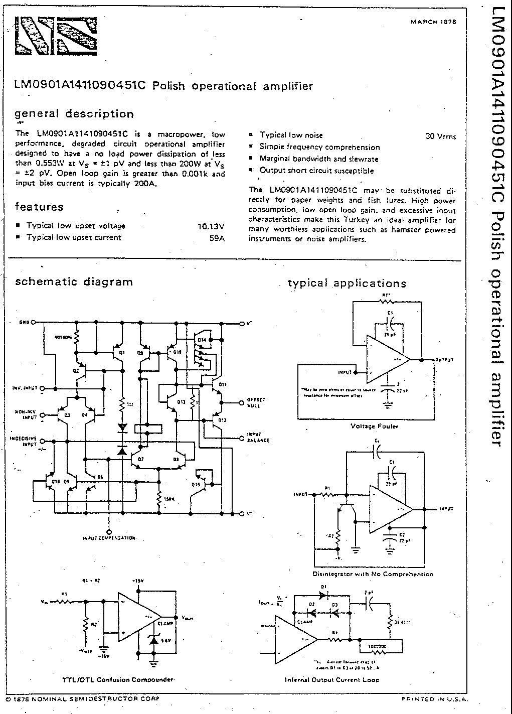

Es geht um den Ersatz eines polnischen Hybridschaltkreises aus den
späten 70ern.
Auf einer Grundfläche von 35 x 30 mm (L x B) müßten untergebracht
werden:
1 x DualFET  ( Vergleichstyp zu 2N5452 )
8 x Universaltransistoren ( Vergleichstyp zu 4 x BC527, 4 x 2N2907 )
18 x Widerstand
2 x Kondensator ( 1x 10nF, 1 x 100pF )
1 x Universaldiode ( Vergleichstyp zu BAY55 )
Ein PDF mit der Innenschaltung und den mechan. exaktem Maßen ist
vorhanden.
Ich kann die defekten Hybrid ICs ausbauen, die neuen Platinen bohren und
bestücken. Allein die Innenschaltung in ein Platinendesign umsetzen und
die SMD Ersatzbestückung herauszufinden fällt mir schwer da ich nur
Anwender bin und kein Konstrukteur.

Gast #799243
Alter Mann (hust ... bin auch bald 50),
das ist ein normaler Verstaerker, den kauft man heutzutage fertig,
gibt's wie Sand am Meer. Was muss er denn koennen ? Spannung ?
Bandbreite ? Last ?
OP #799247
das Ding sitzt in einer Rotorsteuerung einer 2 m Funkanlage und
ermittelt direkt aus dem Antennensignal die Ausrichtung auf beste
Feldstärke.
Betriebsspannung wäre in dem Fall +13,5V und -3,5V.
Erzeugt wird nur eine Steuerspannung die an die Motortreiber
nach Verstärkung und Endkopplung geleitet wird.
beste Grüße
SuTiKa

Gast #800745
Einige sehr innovative Konzepte hat dieser Opamp schon drin, bspw.
einen Transistor, bei dem B sowohl mit C als auch mit E verbunden ist
(dient wohl der extrem niederohmigen Arbeitspunkteinstellung). Oder
ein Transistor, der einen N- und einen P-Emitter hat und somit
gleichzeitig als NPN und PNP eingesetzt werden kann.
Leider habe ich den Typ bei Reichelt nicht gefunden. Ich kann ihn aber
auch nicht diskret nachbauen, weil mir besagter NPN-PNP-Transistor
fehlt :-(
Gibt es vielleicht einen modernen Vegleichstyp?
(Firma: Nisch-Aufzüge) Persönliche Seite #800804
ich würde ihn durch einen BO80(TL82) ersetzen und notfalls eine
Komplementärdarlingtonstufe nachschalten
fertig ist der Lack
Das wäre mir nicht mal nen Platinchen wert.
Einfach dead bug (beine nach oben) irgendwo hinkleben, Betriebsspannung
dran, Ue dran, nicht invertierten Eingang über Rx an Masse.
Gegenkoplungsspannungsteiler nicht vergessen.  Offset in die Tonne
treten. Frequenzgangskorrektur eh wurscht bei tau > 0,5 s. Ausgangsignal
abgreifen die Darlingtonstufe als Tannenbaum drauf, und wieder an den
Motortreiber damit.
wenn du Ossi bist und auf 2m funken kannst, kriegst du das  spielend
hin.
