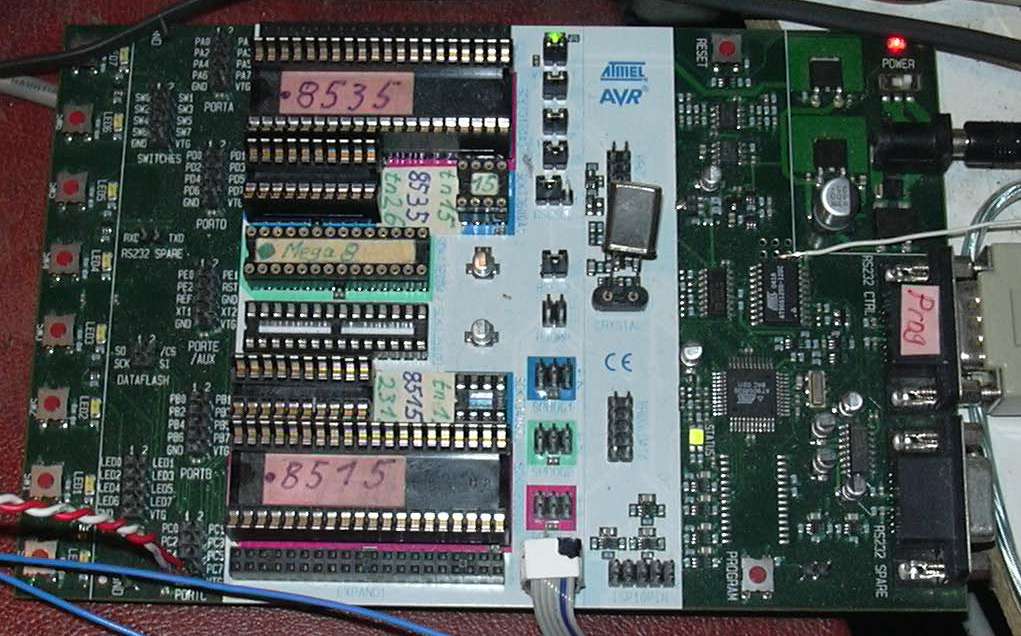

ich möchte den ATMEGA8515 parallel/Hochvolt flaschen. Das AVR-Studio4
bringt immer Fehlermeldung "Devie in the right socket" usw.".
Jetz habe ich mal die Spannung über dem ATMEGA nachgemessen und
festgestellt, dass zwischen Pin 40 und Pin 20 Masse nur knapp 3 Volt
anliegen. An VTARGET messe ich gegen Masse 5 Volt, die auch im
AVR-Studio eingestellt sind. Zwischen VTARGET und ATMEGA Pin 40 messe
ich einen Widerstand von ca. 800 Ohm. Ist das korrekt oder könnte es
sein, dass das Board eine Macke hat?
Udo

Andreas Kaiser wrote:
> In welchen Sockel hast du ihn denn reingewuchtet?
Mit hoher Wahrscheinlichkeit in den falschen Sockel...
Ist es denn wirklich zuviel verlangt, vor dem Benutzen von Geräten mal
deren "Bedienungsanleitung" (Dokumentation, Handbuch) zu lesen?

sorry, jetzt habe ich mich wohl geoutet. Im Auslieferungszustand ist bei
mir ein ATMEGA8515L eingesteckt gewesen. Ich bin davon ausgegangen, dass
dieser für den Betrieb des Boards notwendig ist. Jetzt geht es
natürlich.
Das nächste mal werde ich mir erst nochmal Gedanken machen.
Udo

Udo Stork wrote:
> Hallo zusammen,
> auf meinem Board ist nur ein 40-poliger Sockel vorhanden, der Sockel 3
> und in den habe ich den MC gesteckt.
> Udo
Hmmm, meins hat auch zwei DIL40-Sockel...
Und da ich zu faul bin, jedesmal in die Doku zu schauen und die
irrsinnigen Sockelbezeichnungen zu überprüfen, habe ich mir die Sockel
beschriftet.
