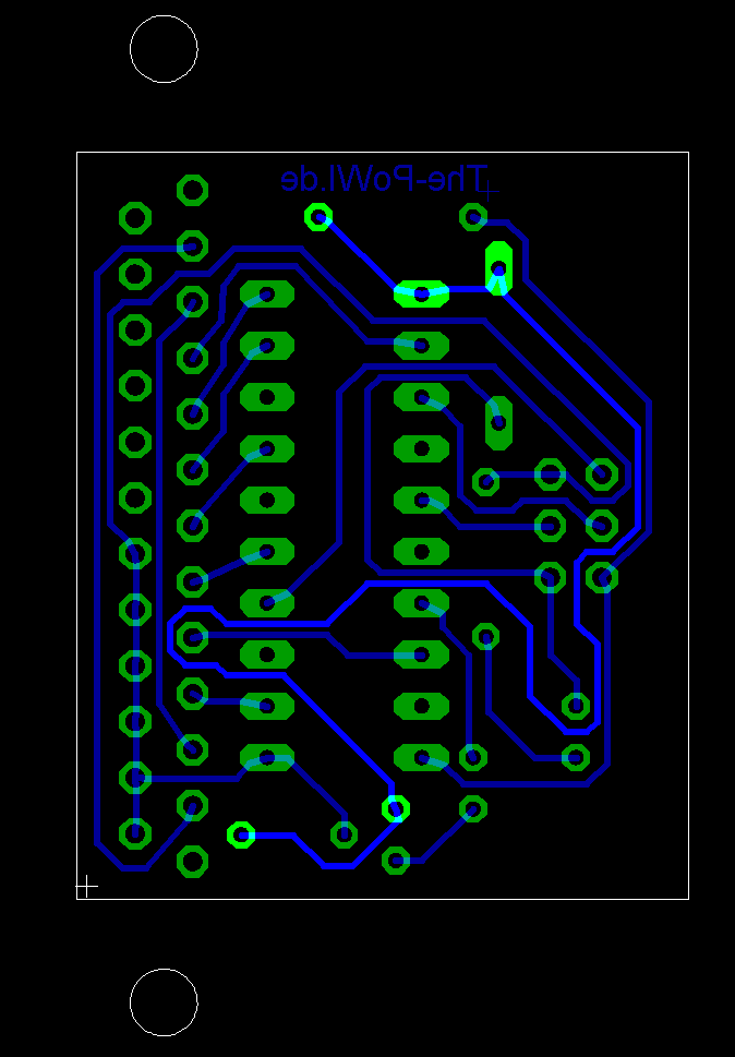

Ich habe hier mal das Boardlayout von meinem STK200 Kompatiblen
Programmieradapter. Das ganze sollte ich ein SUB-D 25 Gehäuse passen.
Einziges Manko ist der Weg der Leiterbahn vom Abblockkondensator. Diese
schlängelt sich ja so ein bisschen über die Platine und befindet sich
nicht direkt am IC, unglücklicherweise musste ich, damit ich keine
Drahtbrücken einzubauen hab, auch dünne Leiterbahnen verwenden. Meint
ihr das wirkt sich stark negativ auf dessen Funktion aus oder ist das
nicht so kritisch? Vorhin habe ich auch mal einen AVR ohne den Kondi
programmiert (unbewusst, da Leiterbahn unterbrochen war) und das hat
auch soweit recht gut funktioniert.
Nun habe ich mal versucht meinen Tiny12. Dabei habe ich einfach nur
versucht das Programm reinzuschreiben und nun geht er nicht mehr. Ich
tippe darauf dass er verfused wurde. Also das Programmierkabel ist halt
auch recht lang, ich schätze 3m oder so, kann das daran liegen?
Ich möchte einen zuverlässigen Programmieradapter :-( Wenn ich irgendwo
einen AVR fest eingebaut hab ist das nicht mehr so leicht den noch zu
retten. Was mach ich nun? Rechteckgenerator an XTAL1?
lg PoWl

Der Abblockkondensator ist zwar nicht schön angeschlossen (eher komplett
wirkungslos bei der Leiterbahnführung) aber ich Tipp trotzdem eher auf
die Kabellänge.
Für einen ähnlich aufgebauten CPLD-Programmer hab ich mir extra ein 20cm
langes Parallelportkabel gelötet, mit längeren Kabeln hats nie
zuverlässig funktioniert.

Abgesehen davon wäre es ein KINDERSPIEL gewesen, die helleblaue Leitung
rechts um den ganzen Zirkus herum zu legen, das sieht man auf den ERSTEN
Blick. Da ist überhaupt keine Drahtbrücke nötig.
Wie kommen solche Layouts zustande? Macht sowas ein Autorouter?
Wenn ja, dann weiss ich einmal mehr, warum mir sowas nicht ins Haus
kommt...
