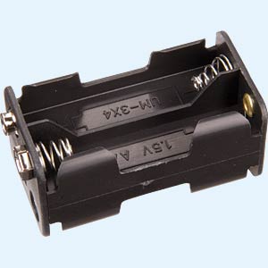

kann mir jemand den maximalen Strom sagen, den ein billigst
Batteriehalter für 4xMignon (siehe Bild) noch aushalten sollte?
Ab wann fangen die Federn aufgrund ihres Widerstands an, sich in den
Kunststoff zu schmelzen?
Gruss, Tom

Hallo Tom,
bei den billigst Teilen solltest du am Anfang prüfen, ob die Kontakte
überhaupt kontaktieren. Ich hatte schon einige davon, deren Spiralfeder
keinen Kontakt zum Anschluss hatte.
Tschüss
Torsten
Gast #801312
Genau, die Nieten, womit die Federn montiert sind und worüber der Strom
fließt, sind manchmal saumäßig oder kontaktieren gar nicht. Wenn es
irgendwie geht, vermeide ich mittlerweile diese billigen Teile. Was auch
gerne passiert: Die zerbrechen oder reißen - besonders bei niedrigen
Temperaturen.
Wenn alles ordentlich ist, dann würd ich auch sagen, 2-3 A Maximum.

2-3A dürfte schon hoch gegriffen sein. Aber die Teile kosten ja nichts,
probier es einfach aus :)
(ich habe meinem Blitz mal einen externen Halter spendiert, der hat sich
spontan verformt)
