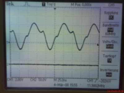

hallo,
ich habe einen AT91SAM7S256 und möchte ein PWM-Signal erzeugen. Mein
Quarz hat einen Takt von 18.432 MHz. Um eine höhere Frequenz zu benutzen
nehm ich PLL. Als Divisor nehm ich 5 und als Multiplikator 25. Daraus
errechnet sich doch ein Takt von 96 MHz oder?
( 18.432Mhz / 5 ) * ( 25 + 1 ) = 95,8464Mhz - also fast 96Mhz
mein Code sieht so aus:

ich bin davon ausgegangen, dass meine PLL-Frequenz stimmt, da mein USART
mit den vorrausgesetzten 48Mhz funktioniert.
#define EXT_CK  ( 18432000ul ) /* MAINCK */
#define PLLCK   ( EXT_CK / PLL_DIV * ( PLL_MUL + 1 ) )
#define MCK     ( PLLCK / 2 ) /* Master clock */
#define DEBUG_BAUDRATE ( 115200 )
#define DEBUG_BRD      (  MCK / 16 / DEBUG_BAUDRATE );
das problem ist jetzt, dass ich keine richtigen Signale bekomme.
Bei PWM_0 würde ich ein 48Mhz Rechteck-Singal erwarten, bekomm aber ein
24MHz Sinus.
Bei PWM_1 würde ich ein 24Mhz Rechteck-Signal erwarten, bekomm aber ein
Berg mit 12Mhz.
Bei PWM_2 würde ich ein 12Mhz Rechteck-Signal erwarten, bekomm aber
erneut ein Berg mit 12MHz.
Das PCK_0 Signal sollte ja eigentlich den Takt von PLL ausgeben.
Allerdings bekomm ich eine normale Spannung.
kann mir jemand sagen was ich am Code falsch gemacht habe? eventuell hab
was mit dem PWM Channel Period Register falsch gemacht? stimmt mein
MCK überhaupt? ich hab das Oszilloskop leider nicht jeden Tag zur
Verfügung und wäre für ein Tipp sehr dankbar.
P.S: Die Bilder von dem Oszilloskop werde ich heute noch nachtragen.
Danke!

Gast #801329
moin,
> also bei Bandbreite steht an dem Oszi: 60MHz und das sollte für alle
> Frequenzen bis auf das PCK_0 reichen oder nicht?
nein. Wenn du ein Rechteck willst, dann nicht. Das Stecktrum eines
Rechtecks hat Harmonsiche bei ungerade vielfachen der Grundfrequenz,
also bei 1*f, 3*f, 5*f und so weiter. Wenn du nun ein Rechteck mit 48MHz
willst dann besteht das aus einer Grundwelle bei 48MHz, einer Oberwelle
bei 3*48MHz=144MHz, einer bei 5*48MHz und so weiter. Du siehst also
schon, dass 60MHz Bandbreite nicht reichen um die Oberwellen zu sehen,
wohl aber für die Grundwelle. Deswegen ist dein 24MHz Rechteck nur ein
Sinus (die erste Oberwälle wäre bei 72MHz) und deine 12MHz Dinger sind
zusammengekleistert
aus Grundwelle, erster und zweiter Oberwälle.
Dein Oszi ist also zu lahm.
Wikipedia hat ein schönes Bild, da siehst du wie sich die einzelnen
Frequenzen zu einem Rechteck überlagern. Such mal im englischen
Wikipedia nach square wave.
Grüße
OP #801512
hi,
okay das wusst ich natürlich nicht. hab in anhang nochmal so ein bild
vom oszi reingetan. kann ich dann davon ausgehen, dass es recktecke mit
der richtigen frequenz sind?
was mich allerdings noch wundert: warum sind die frequenzen halb so groß
wie ich angenommen habe - hängt das mit dem oszi zusammen oder liegt das
am code?
und ist meine berechnung für das PLL richtig?
mfg blan
