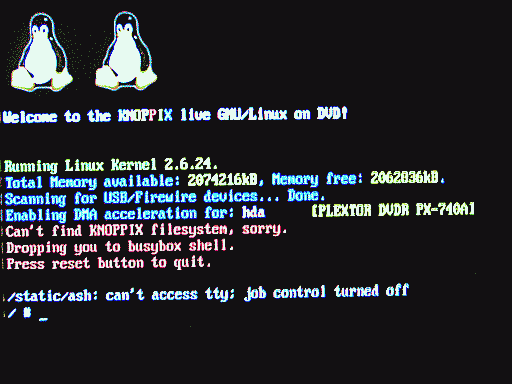

Hallo In der neuen c't ist eine DVD beigeheftet. Meine bootet bis zum Erkennen des DVD-Laufwerks, hängt eine ganze Weile und meldet dann "Knoppix nicht gefunden, Reset drücken" oder so ähnlich. Äußerlich ist die DVD unbeschädigt. Es gab ja schon mal eine Serie defekter CDs in der c't, daher meine Frage: ist das ein Einzelfall? Unter Windows sind sogar zwei große Dateien zu sehen, KNOPPIX und KNOPPIX2 mit 1,8 und 2,..GByte.

Auf meinem Laptop (älterer Dell Inspiron 8000 mit Toshiba DVD) kann ich die ct Knoppix auch nicht starten, bzw. startet nur bis zur Meldung: > ERROR: CANNOT UNITE READ-ONLY MEDIA AND INITIAL RAMDISK Wenn man als Bootoption debug mit auf den Weg gibt, kommt vorher noch eine Meldung: > insmod: '/cdrom/KNOPPIX/modules/aufs.ko': input/output error Schade, die letzte Knoppix oder auch Ubuntu Live-CD liefen noch ohne Probleme. Edit: Wohl ein bekanntes Problem der DVD mit alten Laufwerken: http://www.heise.de/ct/foren/S-Knoppix-5-3-von-Heft-DVD-geht-nicht/forum-2/msg-14516991/read/
(Ich hab die Kraft der zwei Pinguine...) So sieht der Bildschirm auf zwei PCs mit Plextor-Laufwerken aus, auf einem anderen PC bootet die DVD einwandfrei. Im "Expert"-Modus klappt es, ich muß zwei Fragen nach Zusatzmodulen mit Nein beantworten, dann läuft Knoppix.
Thomas, die beiden Fehlermeldungen kamen bei mir auch mit irgendeiner Option. Mit "nodma", was mit früheren Versionen mal die Lösung war, kommt die oben gezeigte Fehlermeldung noch schneller. Probier auch mal "expert".

Jetzt auch amtlich: In der neuen ct 7/2008 S.12 steht: "IDE-Treiberprobleme mit einigen Chipsätzen", und als Abhilfe sind drei Bootparameter genannt, "haben in mehreren Fällen geholfen"(hier DVD-Laufwerk=hdc): knoppix ide1=reset knoppix hdc=cdrom hdc=noprobe knoppix ide=1
