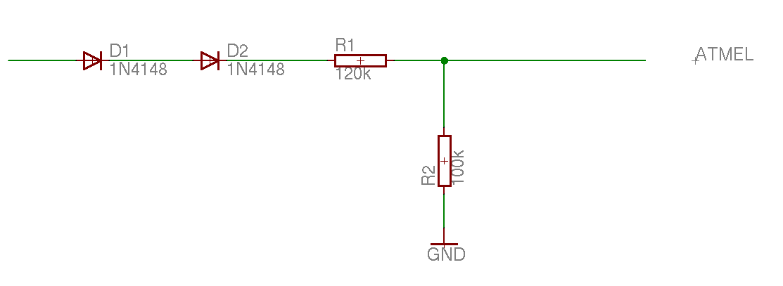

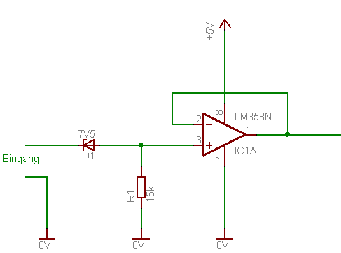

Folgendes Problem:
Eingangssignal: Low=2V High=12V  freq=0-ca.10kHz
Belastung des Signals soll nicht niedriger als 10KOhm sein,sonst bricht
es ein.
Ausgangssignal muss 5V Logik Kompatible sein, geht in einen ATMega rein.
Da das Eingangssignal leider nicht auf 0V geht,funkt. leider keine
Z-Diode (5,2V) ,scheidet mir zwar schön die 12V ab,aber bei Low sind die
2V noch da.
Gibt es da einen IC der mir das umwandelt?
Ich denke da vielleicht an einen RS232......
Was würdet Ihr machen?
Danke
Gruss Andi

Gast #801786
Danke für die vielen Antworten.
Warum bin ich nicht auf einen simplen Spannungsteiler gekommen?
Ich denkte immer zu kompliziert............
Werde einen Wiederstandspannungsteiler nehmen.
Da kann weniger kaputt gehen ;-)
DANKE euch allen.
Gruss Andi
