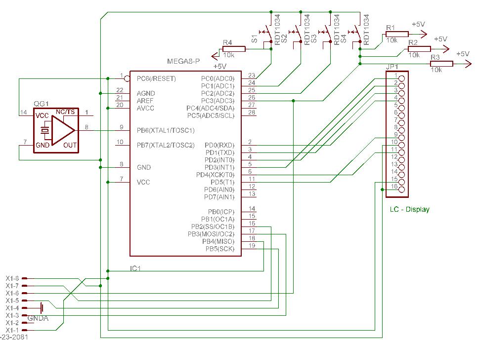

ich bitte um eure Hilfe, ich bin Einsteiger und habe folgendes Problem:
Habe ein LCD an einem Atmega8 und betreibe beide mit +5V
Um Spannungsspitzen usw zu glätten soll ja zwischen +5V und Masse ein
Kondensator von 100nF gesetzt werden. Sobald ich den Kondensator da
reinsetzte bekomme ich nur noch wirre Zeichen auf dem LCD.
Woran kann das liegen?
Vielen Dank im Voraus!

von wez (Gast)
Entschuldigung ... Es hat ohne Kondensator funktioniert und ich habe
diesen auch an der richtigen Stelle eingelötet.
Im Anhang der Schaltplan ... ohne den Kondensator
von Karl H. (kbuchegg)
Du bist sicher, dass dein Kondensator zwischen Pin7 und Pin8
des Mega sitzt? Und zwar sehr nahe am Mega.
Wenn ja, dann ist der Kondensator wahrscheinlich defekt.
von wez (Gast)
achso, der ist nicht so nah am atmega .... der ist direkt dort wo ich
die spannung reinbekomme ...
werde es mal mit der näheren variante versuchen ....

von wez (Gast)
hmm habe es ausprobiert ... das bringt jedoch keine besserung ...
habe die ganze sache auch mit 2 kondensatoren versucht ... klappt auch
nicht?!
woran liegt das? kann es daran liegen, dass ich vielleicht keine
beschaltung vor der reset habe, sondern der auf +5v liegt?
> nicht?!
Nein.
Der Kondensator hat den Zweck, kleine Spannungsspitzen auf
den Versorgunsleitungen auszugleichen. Normalerweise merkt
man erst wenn die Schaltung nicht funktioniert, dass ein
Kondensator notwendig wäre.
Die Umkehrung gilt aber nicht: Wenn die Schaltung bereits
funktioniert und die Spannungsversorgung sauber ist, dann
hat der Kondensator keinen weiteren Effekt mehr. In dem
Sinn kann der Kondensator nur positiv wirken aber nicht
negativ.
-> es gibt nur 2 Möglichkeiten:
  * Entweder hast du die falschen Anschlüsse erwischt
  * Der Kondensator ist defekt
