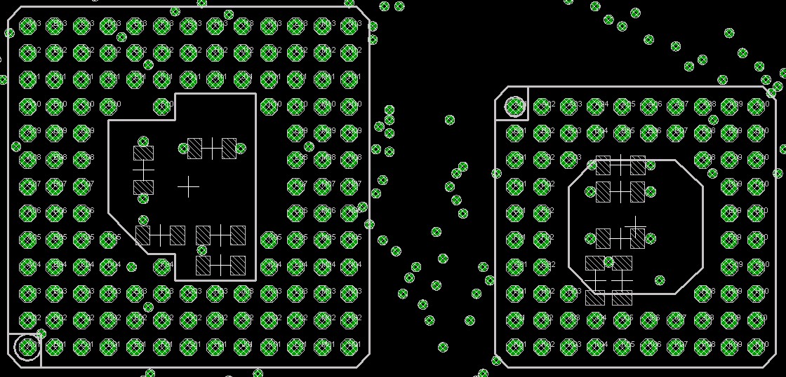

Ach da gibts auch noch Varianten von? Hm, da soll nen 68030 und sein
Coprozessor 68882 draufgesteckt werden. Aber wie die Positionen da jetzt
bezeichnet werden, keine Ahnung. Bastel da rein nach Bauplan.

Bestellbezeichnung "PGA 68" ist der Sockel für 68882. Der '30 benötigt
einen 13x13-Sockel, das könnte je nach Pinanordnung "PGA 114" oder "PGA
120" sein.
Welcher der richtige ist, solltest Du selbst mit Segor klären; die Jungs
dort sind hilfsbereit und kompetent.
Viel Erfolg!

Also wenn die 128er genau wie auf dem Bild aussehen sollen könnte ich
aus leeren 13x13 Grundplatten und Einzelkontakten welche
zusammenstellen.
2 Stück incl. Versand in D für 5 Euro.
Die 68er hab ich leider nur in 11x11.
