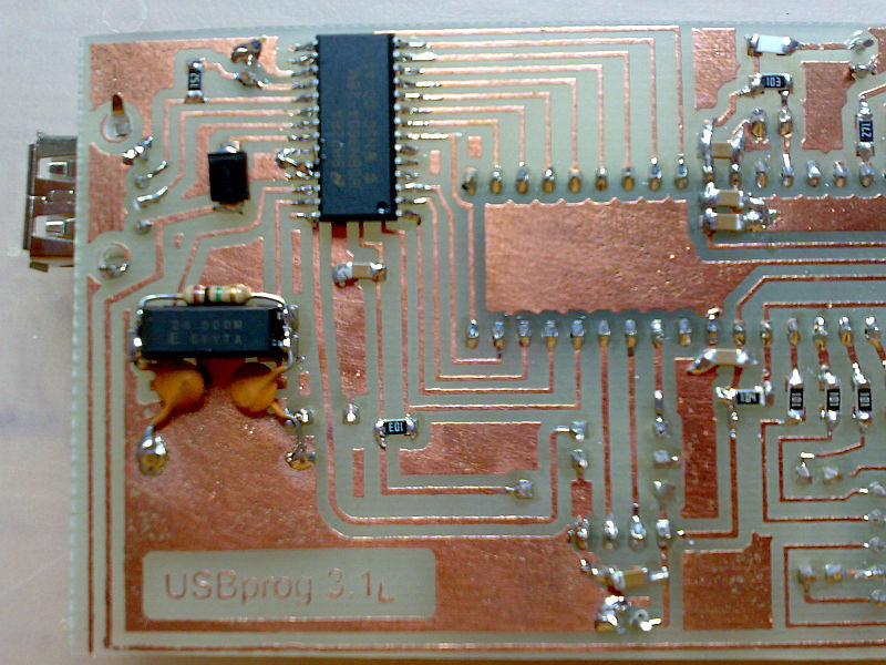

Für meinen Freundeskreis habe ich aus Kostengründen eine Platine des
USBprog v3.1 von B. Sauter entworfen. Die ersten zwei Exemplare
funktionieren einwandfrei, vielen Dank nochmal an den "Erfinder" der
Schaltung + Firmware.
Der dritte macht nun leider Probleme: Man kann den Atmega der im USBprog
sitzt beschreiben und auch verifizieren, Fuse-bits setzen etc. Ich habe
nun den USBprog-Bootloader aufgespielt. Wenn ich den USBprog jetzt mit
dem USB verbinde beginnt auch die rote LED zu blinken, was ja heißt,
dass der Bootloader gestartet wurde und eine Firmware empfangen kann.
Die anderen selbstgebauten USBprogs wurden nun von Windows korrekt
erkannt und ich konnte eine neue Firmware mit dem "Flashtool"
aufspielen.
Bei diesem neuen allerdings meldet Windows: "USB-Gerät wurde nicht
erkannt".
Der einzige Unterschied zwischen dem dritten und den beiden anderen sind
die 15pF-Kondensatoren am 24MHz Quarz. Ich habe dort Keramik-Cs
eingebaut, auf der Rückseite steht 15K (?).

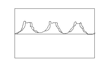

Irgendwie schwingt der Quarz ja auf jeden Fall, da der Atmega ja den
Bootloader startet. Ich habe mir das ganze auch mal auf dem Oszi
angeschaut, die Kurve die direkt aus dem Quarz rauskommt hat irgendwie
"Artefakte" oder wie man das nennen könnte. Alle Flanken sind irgendwie
2x zu sehen. Bei den anderen beiden USBprogs sieht es sauberer aus.
Könnte es vielleicht daran liegen?
Vielleicht sieht ja jemand auf dem Foto einen Fehler, oder kann mir
Ratschläge geben, wie ich den Fehler eingrenzen kann o.ä..
Ich weis, eine Ferndiagnose ist sehr schwer, aber evtl. hatte ja jemand
ähnliche "Probleme".
Schöne Grüße und schönen Nachmittag noch,
Alex
Das sind 15 pF +- 10%. Üblich sollen eher +- 5% bei Keramikscheiben
sein.
http://www.elektronik-kompendium.de/sites/bau/1109061.htm
http://www.qrpproject.de/Media/pdf/FIsWerkstattbuch.pdf
Hast du schon die Kondensatoren mit einem der funktionsfähigen Boards
getauscht und dann probiert, ob es besser wird?
OP (Firma: Ucore Fotografie www.ucore.de) Persönliche Seite #803872
Ich wollte vorerst vermeide die Kondensatoren aus einem der
funktionierenden Boards auszubauen, nicht das hinterher keins mehr
klappt :-)
Könnte es denn daran liegen?
