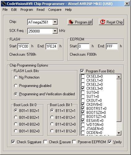

ich hab einen BL für einen ATMEGA2561 mit CodeVision geschrieben und
wollte den nun von einem Programmierzentrum in meine Chips brennen
lassen.
Leider bekommt das PG-Zentrum das nicht richtig 'gebacken'. :-(
Der Aussagen nach des PG-Zentrum ist mein Hex-File falsch.
kurz zur Info: wenn ich das Hex-File mit den CV in die Rechner schreibe
läuft alles SUPER :-). (siehe Anhang)
Jetzt wollte ich den Leuten beweisen das mein File richtig ist, aber
leider bekomme ich das Hex-File nicht richtig dekodiert, ich hoffe Ihr
könnt mir helfen.
Der Bootloader-Bereich des ATMEGA2561 sollte bei der Adresse 0x0001FC00
anfangen, das wird auch im CV richtig angezeigt, aber hier fängt das
File ab der Adresse: 0x0003F800 an ( 0x0000F800 + (0x00003000 << 4)).

0x0003F800 = 2 * 0x0001FC00
Im Hexfile steht die *BYTE*adresse, CV zeigt Dir die *WORD*adresse.
Schau Dir im Datenblatt mal an, wie der PC vom AVR funktioniert. Dann
wird Dir klar warum das so ist.

hab ich gemacht und gesehen das beim AVR der Flash mit 16Bit
angeschlossen ist. "...the Flash is organized as 32K/64K/128K x 16.."
(hätte ich wissen müssen!)
aber wie hilft mir das jetzt weiter???

@Stefan,
welchen Programmer(Hardware) benutzt Du denn? Probier doch mal, das
Hexfile nicht mit Codevision, sondern z.B.  mit dem AVRStudio Programmer
zu brennen. Das würde ausschließen, dass da eine "Sonderbehandlung"
durch den CV Programmer erfolgt.
Das AVRbuild.bat sollte im gleichen Verzeichnis liegen wie das c-File
und das hex File.
Durch die 16 Bit decodierung müsste die 0xF800 aus dem Hexfile ja *2 auf
1F000 landen, aber wer macht diese Konvertierung?...und, wo steht das
Zielprogramm denn? Gemäß dem Hexfile müsste es doch an F800 stehen.
Welche Version des AVRStudio hast Du auf dem Rechner? und welche von
Codevision? Ich habe gerade gesehen, das CV eine ältere Version des
avrasm2 benutzt, allerdings heist das noch nicht, das die alte version
das nicht kann.
