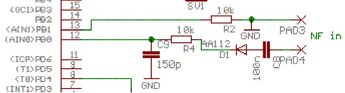

Hallo Forum,
ich teste gerade eine Schaltung, die ich im Netz gefunden habe. Es wird
ein Audiosignal über eine Vorbeschaltung in einen uC gebracht (Bild im
Anhang).
Die Software dazu löst dann Interrupts aus etc....da tut sich aber
nichts.
Auf den ersten Blick konnte ich keine Fehler erkennen (bin allerdings
nicht so Basic bewandert).

Das ganze soll dann einen 5-Ton Decoder darstellen. Getestet wird mit
einem Testprogramm für 5Tonschleifen, das eben so eine 5Tonfolge auslöst
und über die Vorbeschaltung in den uC gelangt. Das einzige was bei mir
passiert, dass die LED an PD4 an geht und an bleibt. Der Controller
Mega88 läuft mit 8Mhz int. Takt.
Hab auch schon versucht vorher die LED auszuschalten um zu sehen wo es
hackt (siehe 'Rems').
Kann ich irgendwie überprüfen ob die Vorbeschaltung richtig
funktioniert? Da kann man zwar nicht viel falsch machen aber sicher ist
sicher.
Danke schonmal

(Firma: TravelRec.) Persönliche Seite #805256
C8 läd sich auf. Und dann? Die Schaltung ist murks. Da der
Analog-Comparator benutzt wird, muß außerdem die Spannung genug Hub
haben, um die Schaltschwelle von x.xx Volt, die intern von der Referenz
kommt oder extern bereitgestellt wird, zu über- und auch wieder zu
unterschreiten.

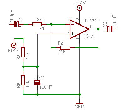

Etwa so (Bild ist hier aus dem Forum aus Elektronik allgemein ->
Operationverstärker). R3 und R5 stellst Du leicht unter die
Referenzspannung des Analogkomperators so daß dieser noch nicht
umschaltet. Mit R2 und R4 stellst Du die Verstärkung ein, könnte hier
wohl schon so bleiben. Als OV nimmst Du den OPA340, der kommt mit 5V aus
und beherrscht den rail-to-rail-Betrieb.

Wenn Du die interne Referenz von 1.1V nimmst, stellst Du den
Spannunsteiler auf 1V ein. Du kannst ihn auch leicht über die
Schwellspannung stellen, also 1,2V. Hauptsache, der Analog-Komparator
kippt ohne Signal nicht ständig um. Im einfachsten Fall ersetzt Du R3
und R5 durch einen Trimmwiderstand, dann kannst Du den Umschaltpunkt
durch Drehen ermitteln und dann drehst Du wieder ein kleines Stück
zurück.
