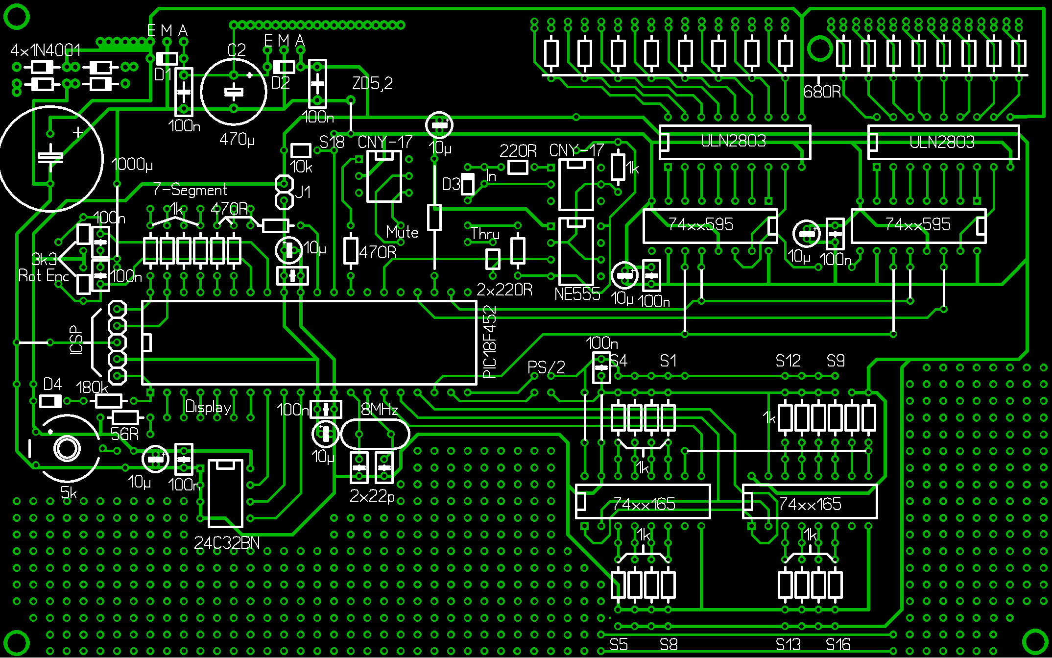

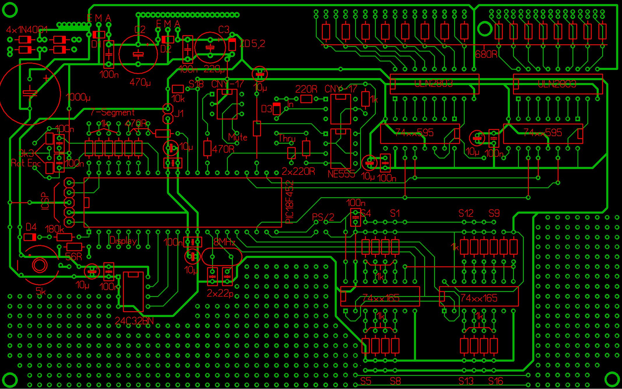

Forum: Platinen Erstes Routing bewerten die 4246.
von Jens P. (Gast)
Hi Leute, ich hoffe ich nerve nicht damit.
Würde mich sehr freuen wenn jemand vielleicht ein paar Worte zu meinem
Layout sagen könnt.
Grüße, Jens
von golzow (Gast)
nicht übel....
wo du kannst, die Leiterzüge noch eine Nr. dicker
Ach ja, du hast nach dem Spannungsregler eine ziemlich große Kapazität
220u + die ganzen 10u parallel zu den 100n - das ist dem Regelverhalten
des Spannungsreglers nicht unbedingt zuträglich (und auch nicht
nötig)...
von golzow (Gast)
ach ja, ich habe keine Schaltung..aber du hast offensichtlich 2
Spannungsregler hintereinander(?) (der 2. ist 5V?) - was soll die 5.2V
Z-Diode ???
von Jens P. (Gast)
Dankeschön. Nun soll man ja einige ICs nochmal mit 10µ Stützen, andere
brauchen das nicht. Meinst du in dem all genügt es das einfach für den
EEPROM
und den NE555? (Der is hier als Trigger beschaltet und sollte deswegen
gestützt sein)
von Michael G. (linuxgeek) Benutzerseite
Sorry aber bei der Farbwahl wird einem Uebel beim Betrachten. Vielleicht
solltest auch noch nen Schaltplan mit zufuegen.

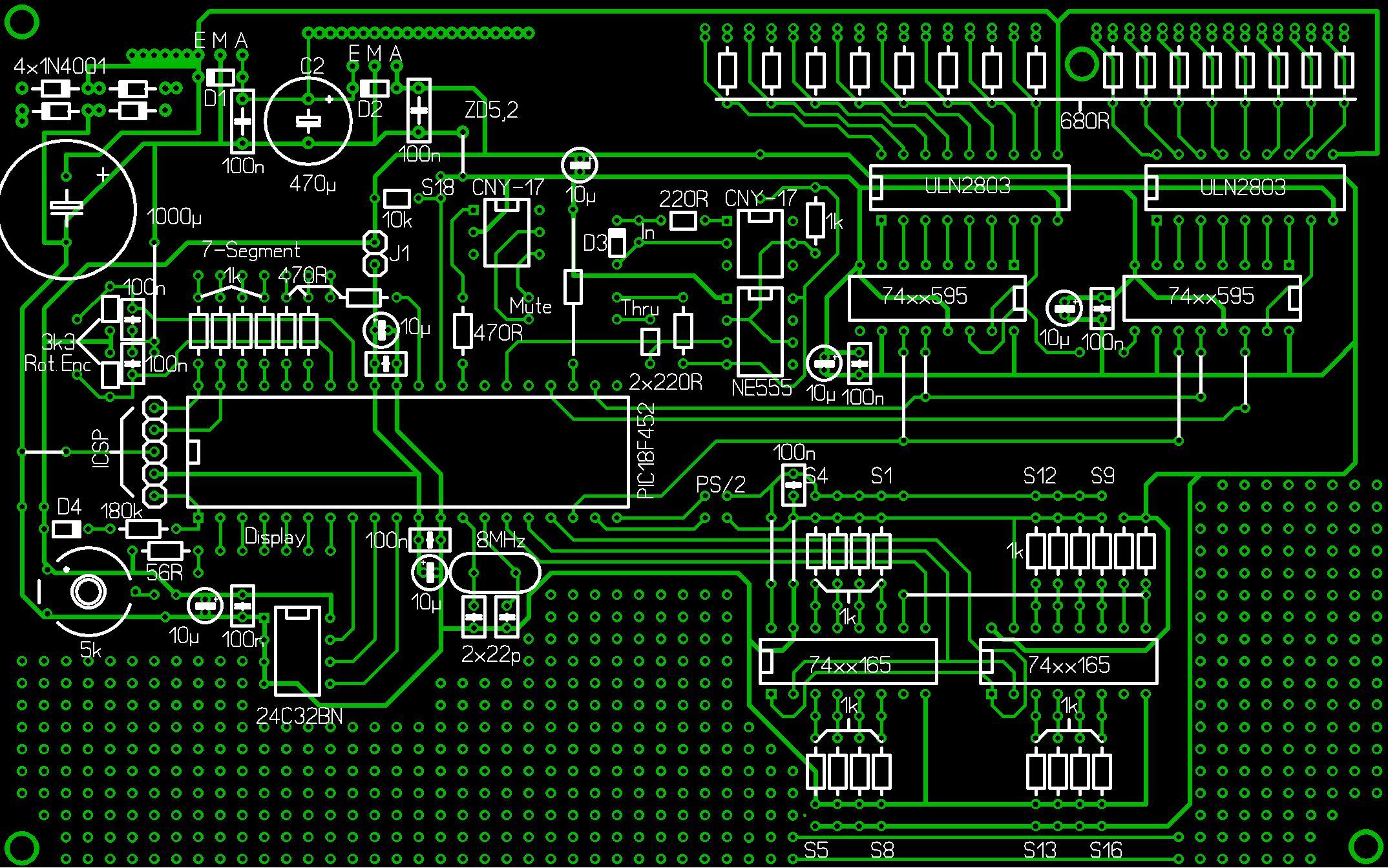

von Jens P. (Gast)

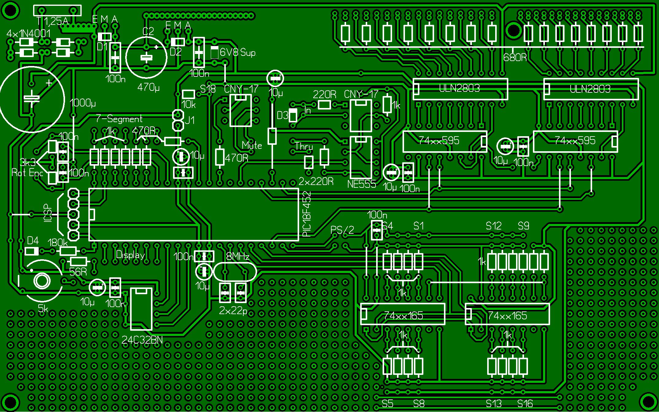

Hier nochmal mit anderen Farben

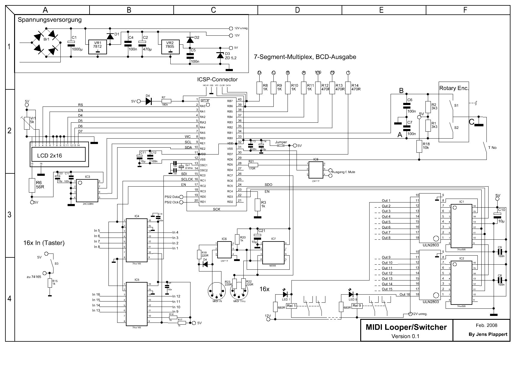

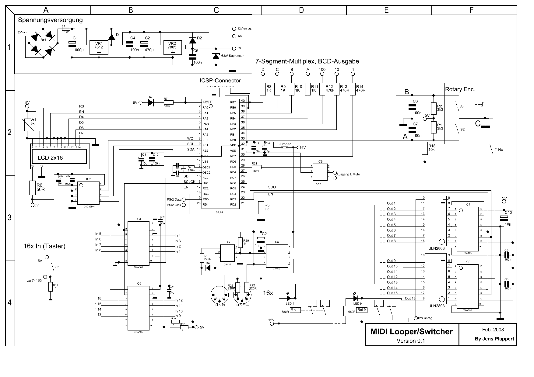

von Jens P. (Gast)

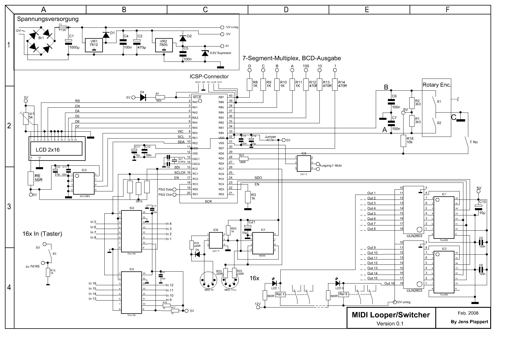

Und der Schaltplan.
von golzow (Gast)
da hat sich ja schon was geändert... wozu ist D3? Als Notbremse, falls
der 7805 abraucht? Mal von der Sinnhaftigkeit abgesehen, bräuchtest du
dann noch einen Vorwiderstand....
Hast Du die Bruecken auf dem Toplayer in Dimension gezeichnet, weil die
alle weiss sind? Da kann man nicht ganz folgen...
von Jens P. (Gast)
D3 war eigentlich nur zum kurzfristigen Schutz für den Controller
gedacht, falls es beim Einschalten mal ne kurze Spitze gibt.
Die Brücken sind auf dem Bestückungsaufdruck-Layer.

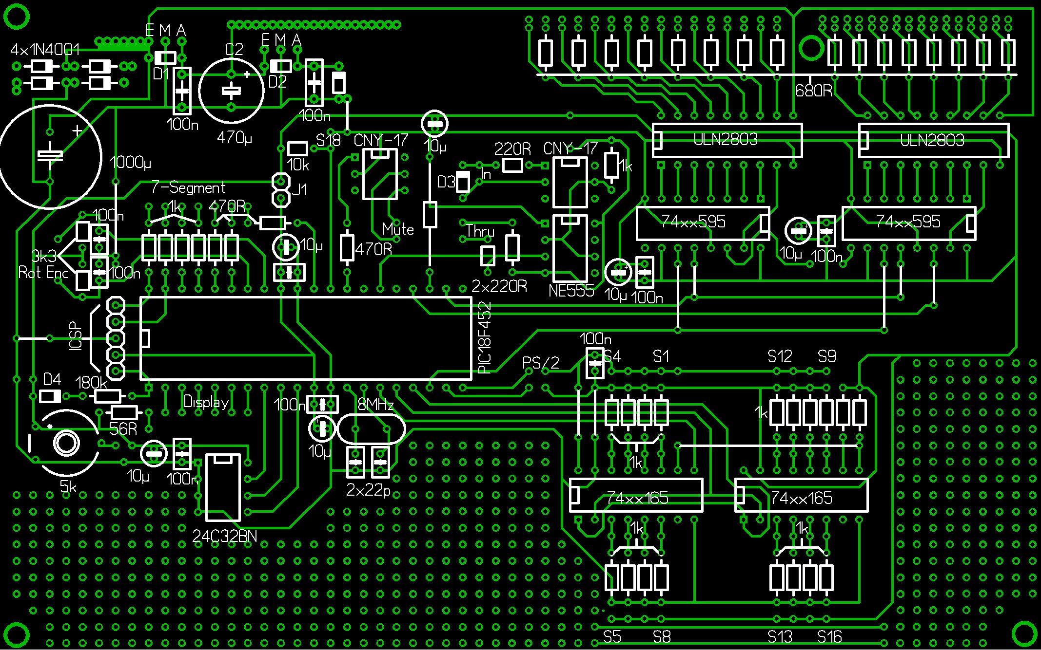

von Jens P. (Gast)
Was meint ihr jetzt weiterhin zu den Kondensatoren? Der 220µF nach dem
zweiten Regler ist ja schon draussen.
von Nicht_neuer_Hase (Gast)
Hallo, Jens Plappert,
meine Vorschläge / Anmerkungen:
- Leiterbahnen für Versorgung etwas spendabler (breiter);
- Br1 ( Gleichrichterbrücke ) ist falsch gepolt
- D3 eher weglassen, Z-Diode D3: eher weglassen, 5,2V kein Normwert,
  allenfalls eine mit 6,2V nehmen
- R21 sollte wohl 180 Ohm sein (?)
- Relais mit Freilaufdioden beschalten, falls nicht in IC's vorgesehen
- Vorwiderstände für LED1 / LED9 usw. => 1kOhm sollte reichen
- S3 Taster => keine Entprell-Vorrichtung nötig ?
Viel Spass !

Hallo Nicht_neuer_Hase. Danke für deine Antwort!
Wird gemacht
Uuups, sehs grad, ist im schem falsch rum.
.... Und auf der Platine auch. Hmpf.
Dann werd ich sie wohl weglassen. Der Normwert wäre dann 5,4 oder?
Würdest du evtl den nehmen?
genau, hab mich vertippt
Freilaufdioden sind in den ICs vorhanden
Habe ich extra recht groß Dimensioniert. Die LEDs sitzen in Schaltern
hinter buntem Plastikglas.
> S3 wird nur in bestimmten Situationen im Menü gebraucht, bei denen es dann auf
Zeit wirklich nicht ankommt. Wollte ich dann in Software entprellen.
> Viel Spass !
Danke sehr!
Was würdest du zu den 10µF Kondis sagen? Eher weglassen? Oder nur am
EEPROM , Controller und NE555 lassen, oder einfach so lassen wies ist?
Vielen Dank nochmals und liebe Grüße, Jens

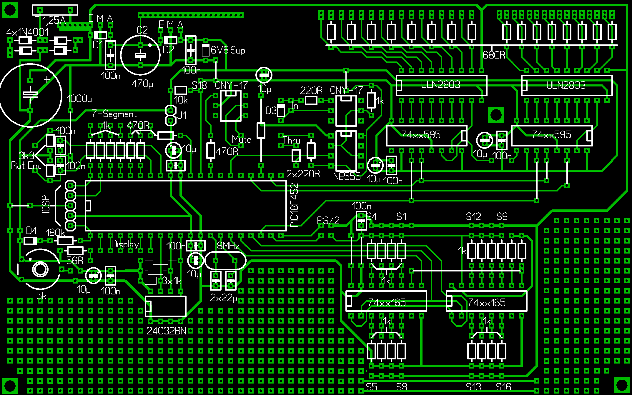

von Jens P. (Gast)
Hier mal Etwas nachgebessert.
von Jens P. (Gast)

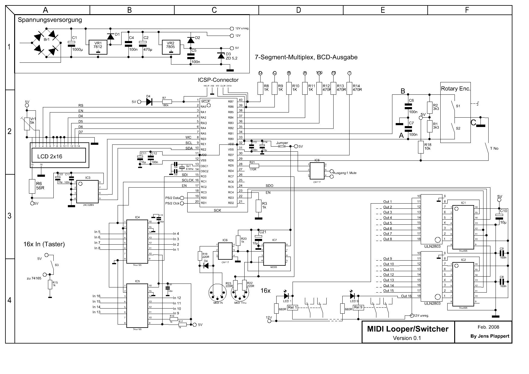

....und hier das schem

Für die Diode D3 wird normalerweise eine Transil oder Transzorb Diode
verwendet
http://www.reichelt.de/?;ACTION=6;LA=3;ARTICLE=42010;GROUPID=3000;GROUP=A46;SID=29L2-gaKwQAR0AACUmnxw89665aeda0104dc2fa939dfa1e52dcc9
Gruss Helmi
von Sascha D. (saschad)
Also, Du solltest für den I2C-Bus zum EEPROM für scl und sda Pull-up
spendieren für wc auch. D3 auf jedenfall drin lassen. Eine 1N4148 in
Kombination mit 10k reicht.
Um Deine Frage nach den STützkondensatoren noch mal zu beantworten: Die
schaden nie. Helfen aber nur wenn sie im Layout auch so gesetzt werden
das der Strom über die Pads der Kondensatoren fließen "muss".
Layout habe ich mir jetzt erstmal nicht angeguckt...
von Jens P. (Gast)
D3 im "neuen" Schaltplan war vorher D4. Die bleibt klar drin.
Helmi, bezieht sich deine Antwort jetzt auf die MCLR-Diode oder die
Zener (ehemalige D3)?
Würdest du mir vielleicht kurz erklären warum man da solche Dioden
verwenden würde?
Du hast im Schaltplan zwei Netze EN benannt...??? Die würden verbunden
werden wenn Du ein Board generierst....
Die Freilausdioden an den Relais fehlen noch...
von Helmi (Gast)
Die bezieht sich auf deine Z-Diode.
Für so etwas nimmt spezielle diese Dioden. Für dein anwendungsfall ist
die 6.8V Type geeignet weil die meisten IC für 5V eine maximale Spannung
von 7V aushalten. Du solltes aber noch in der Zuleitung eine Sicherung
vorsehen. Wenn diese Diode überlastet wird bildet sie normalerweise
einen Kurzschluss. In professionellen Geräten werden solche Diode häufig
eingesetzt sie können schon mal teuere Bauteile im Falle eines
Netzteilfehlers retten.
Gruss Helmi
Diese Transil- oder Transobdioden sollen, ich drücke es mal so aus, ESD
Impulse "schlucken". Vielleicht legst Du dann noch eine Diode vor den
ersten Spannungsregler. Wenn man jetzt das im Bastelbereich noch
berücksichtigen will, dann mußte dir auch noch mal deine Eingänge und
Ausgänge ansehen.
Die Stützkondensatoren an den ICs sollten so angebracht sein:
Quelle -> Kondensator -> IC.
Bei dir ist es Teilweise so, dass die Spannung direkt auf das IC geht
und der Stützkondensator so mit dran hängt... irgendwo. (Soll nur ein
Tip sein)

@ Sascha: Ich hab das alles mit Sprint geroutet, deswegen gibt es den
Übergang schem/board nur in meinem Kopf ;-)
Die Freilaufdioden sind in den Treibern mit drin.
Ich weiss dass die Kondensatoren teilweise etwas ungünstig dranhängen.
Hab sie dann aber wegen "des guten gewissens" doch reingemacht.
Das mit den Transildioden muss ich mir dann nochmal ansehen.
Da das Board vielleicht mal ein Bausatz werden soll, wäre diese
Überlegung bestimmt nicht verkehrt.

von Jens P. (Gast)
Leiterzüge sind jetzt auf 0,35mm bzw 0,55 in der Spannungsversorgung.
Sollte iegtnlich reichen, oder?
Wollte nicht über 0,35 wil ich Fräse, und es somit bei den Leiterbahnen
zwischen den IC-Pins nicht reichen würde, ich aber wegen der Optik gerne
max 2 Dicken nehmen würde. Es sei denn es spricht natürlich noch was
dagegen.
von Jens P. (Gast)

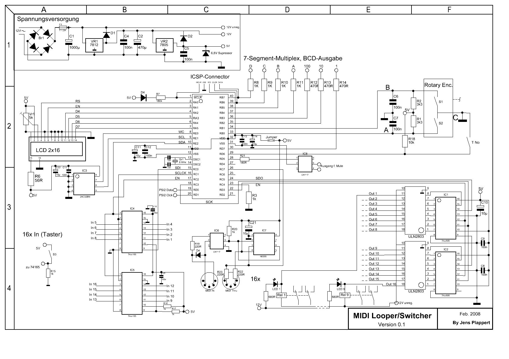

Nochmal wegen den Transildioden, die machen doch im 5V-Zweig mehr sinn
als im  12V-Teil, oder? Benötigen solche noch einen Widerstand? Vermute
ja schon, oder?
von Helmi (Gast)
JA
>Benötigen solche noch einen Widerstand? Vermute ja schon, oder?
Nein , bei 6.8V  fliesst noch kein Strom aber du solltest eine Sicherung
vorsehen
Gruss Helmi

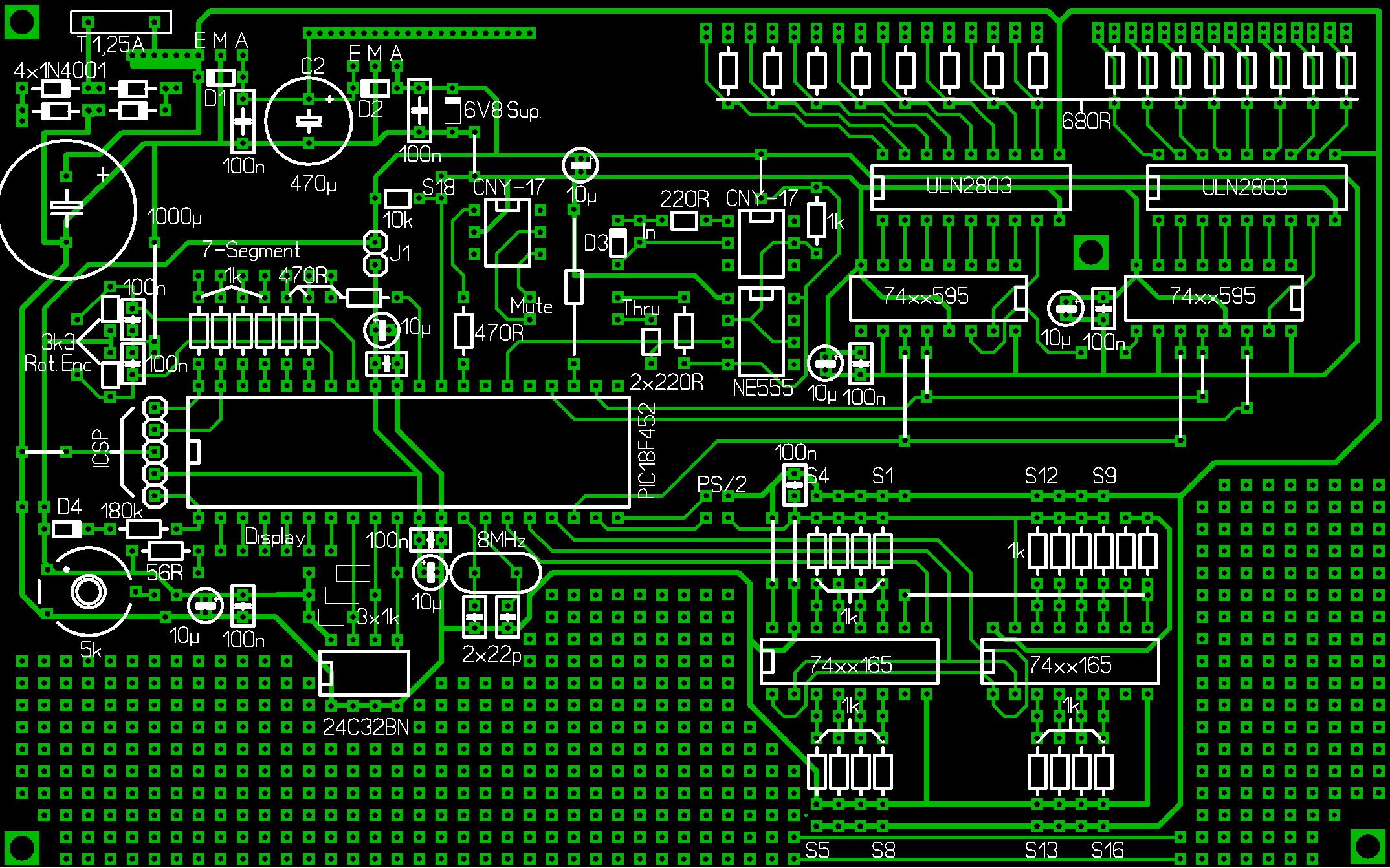

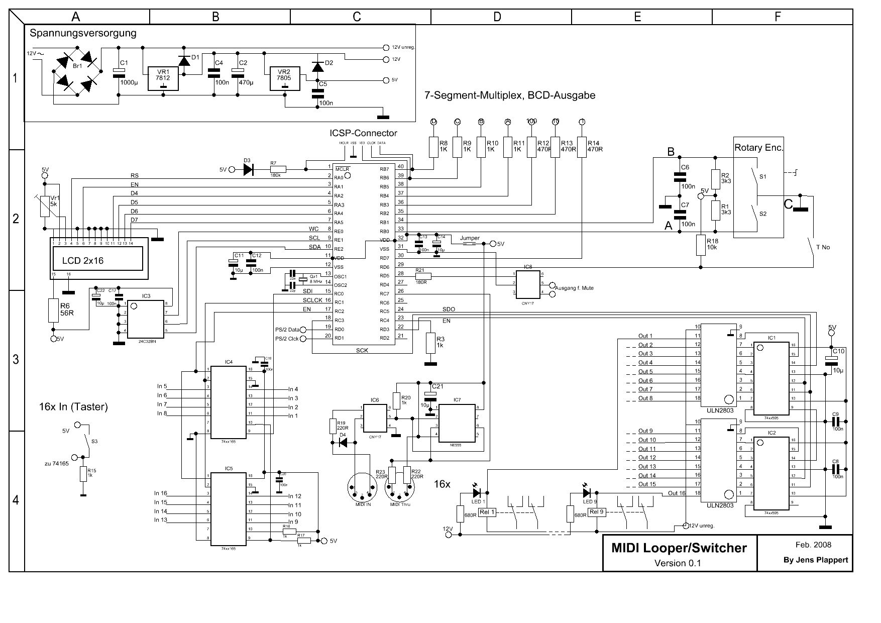

Hier mal der Aktuellste Stand
von Jens P. (Gast)
Und das Board. Gibts noch Anregungen?
Auf jeden Fall vielen Dank für eure Hilfe!
von Gisbert (Gast)
schon sehr schön...
Meine (pers.) Meinung: hau die Z-Diode (6,x) in die Tonne...sie schadet
alledings auch nix (nutzen tut sie allerdings auch nix)    Scheiß
deutsch, ich weiß....
Yups... stimmt. Schaut recht ordentlich aus. Ich verstehe nur diese
komischen  "Bruecken" auf dem Bestueckungslayer teilweise nicht (bei der
7-Segment). Willst Du das Layout selber aetzen? Dann waere es hilfreich,
die Clearance zur Masseflaeche noch etwas zu erhoehen, macht Dir das
Leben leichter.
Nachtrag: Was ist das eigentlich fuer eine Software? Die Pads sehen mir
teilweise sehr schmaechtig aus fuer die DILs. Ueberhaupt ziemlich
seltsam das alles ;)

Hab die Maße so hingeknetet dass ichs alles fräsen kann mit den Fräsern
die da sind...
Da fällt mir ein dass ja noch jemand die Pullups am I2C erwähnt hat,
muss ich heut Abend auch mal noch schauen.....
Die Brücken dienen mir zur Optik wie Klammern um Zusammenzufassen was
zusammengehört.
Die Software ist Sprint 5, aber wie gesagt, maße sind selbst
umgestrickt.
Jau ich schaetze mal da wirste Probleme bekommen, die Pads sind schon
arg mickrig, vor allem beim Bohren wird es die Dir wahrscheinlich
wegfetzen.
von Helmut L. (helmi1)
Hallo Jens
Ich gebe dir mal als Tipp ,mach die Loetaugen rechteckig dann bleibt
dort mehr Material stehen.
Gruss Helmi

von Michael (Gast)
Schon mal probiert, den 24lc32 um 90 Grad gegen den Uhrzeigersinn zu
drehen?
Könnte noch etwas Platz sparen.
Grüsse
Michael
von Jens P. (Gast)
So, hier mal mit anderen Pads, EEPROM gedreht und pullups
von Jens P. (Gast)
schem

Hallo Jens für die Transzorb- Diode solltes du ein grösseres Rastermass
vorsehen (ca 12.5mm und 1.2 Bohrungen)
Gruss Helmi
hallo,
ich habe mir das mal angesehen. pull-ups am I2C zum EEPROM gibt es aber
immer noch nicht...?? oder??
und nur mal so gefragt... die Ausgänge vom µC für das 24C32 sind die
Ausgänge für den I2C-Bus...?? Welchen PIC nimmst du?
Ok, die Bauteiltypen stehen im Layout.... ;-)
24c32:
SCL und SDA sind "open drain" I/O`s... (pull-ups - ein muss). Siehe
Datenblatt. z.B. von Reichelt.
RC2 u. RC3 vom PIC ist extra ein I2C-Port... das handling des EEPROM
wäre bestimmt einfacher. Die "möchte gerne SPI" für deine I/O-Ports kann
man auch so relativ einfach handhaben... da ist der Port nicht
zwangsläufig erforderlich.
Ich habe mir das Datenblatt (PIC) jetzt nicht wirklich ausführlich
durchgelesen, aber vom "Gefühl" her würde ich es lieber ändern...
von Jens P. (Gast)
Ich habe mich so entschieden da ich es eh mit einem Hochsprachencompiler
programmiere, aber eben das "SPI" öfter brauche als I2C. Dürte sich
nicht viel schenken.
Aber die Pullups sind doch mittlerweile mit drin?
greets, Jens
