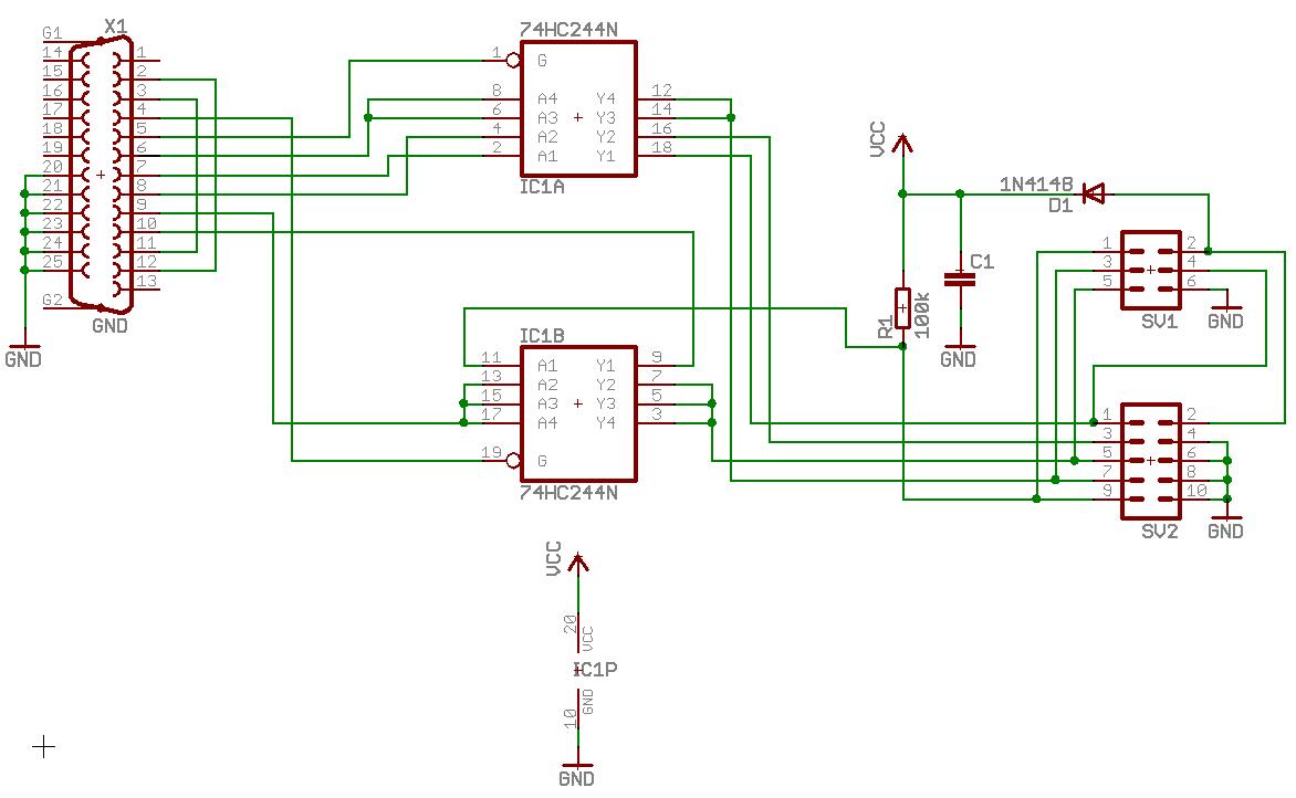

ich möchte mich mit dem Gebiet der Atmel Programmierung vertraut machen,
dazu habe ich mir den ISP Dongle (siehe Anhang) gebaut.
Ich möchte mit Pony Prog die Hex Files des geschriebenen Quellcodes auf
den Atmel laden, nur mit den Einstellungen von Pony Prog komme ich
irgendwie nicht klar.
Unter dem Punkt Einstellungen habe ich ausgewählt:
--> prarallel
--> Avr ISP API
--> LPT1
wenn ich nun auf die Schaltfläche Probe klicke, bekomme ich die Meldung:
"TEST FAILED"
Auch wenn ich versuche den Datensatz zu übertragen bekomme ich ich die
Fehlermeldung (-14).
Was mache ich Falsch?
Gruß Mike

unter WinNT (2000,XP) geht nur AVR I/O, unter XP manchmal auch das
nicht...
Der Test muß ok sagen, calibriert muß sein, dann AVR ran und als Test
erstmal Flash lesen.
Fusebits eines AVR bitte erst dann verändern, wenn Du a) ganz ganz
sicher bist, auf welche Stellungen und b) ganz ganz sicher bist, daß das
Programmieren zuverlässig funktioniert.
Vorteilhaft für die Zuverlassigkeit der Kombi STK200-Dongle/Ponyprog ist
ein älterer Rechner und Win98Se.
Unter W2000 habe ich das lange benutzt, jetzt werkelt da ein Dragon und
die Pony-Geschichte wird auf meinem Bastel-Notebook (P-II/233, Win98SE)
genutzt.
