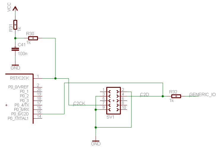

Hallo zusammen!
kann mir jemand sagen ob diese Minimalkonfiguration meines C2 Interfaces
so funktioniert?
Ich bin von den ganzen vielen Varianten die ich im INet gefunden habe
etwas verunsichert.
CPU: C8051F53x
Debugger: USB Debug Adapter von Silabs
Vielleicht hat da ja jemand Erfahrung damit

Gast #1549511
Hallo lumo (Gast),
ohne dass ich weiss, welchen Controller Du verwendest, gehe ich mal von
einem C8051F34x/F32x aus.
REGIN an 5V
GND an GND
VBUS an USB-Spannung
D+ an D+
D- an D-
1uF und 0.1uF an 5V gegen GND
Gruß Potter
