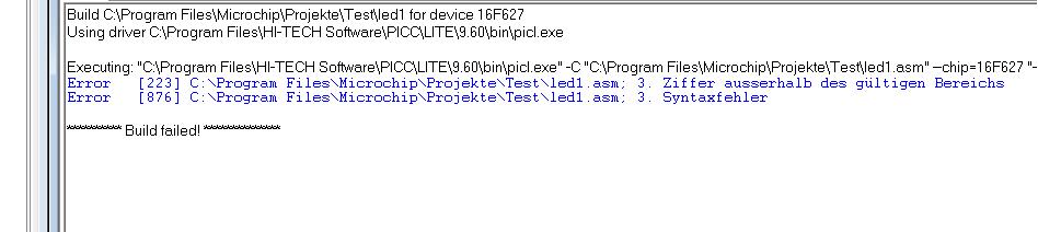

ich bekomme bei mplab (v8.00) immer schon bei der definition der
mikrocontrollers zwei fehler. also mein programm beginnt mit "list
p=16f627". leider kommen dann die fehlermeldungen: syntaxfehler und
ziffer außerhalb des gültigen bereichs.

danke schon mal für deine antwort. ist aber leider nicht die lösung.
also mein code lautet bis jetzt nur:
      list p=16f627
#include <p16f627.inc>
org 0x00
goto main
main
end
ist halt mein erstes programm und ich kriegs irgendwie nicht richtig
hin. es ist etwas depremirend, weil ich schon in der ersten zeile
anscheinend einen fehler habe, bevor ich überhaupt etwas richtiges
programmiere.....
das einrücken von "list p=16f627" hat leider auch nix bewirkt.

Mach mal 'n Srceenshot von der Fehlermeldung.
Sicher, dass sie von MPASM kommt? Evtl. ist nicht MPASM sondern die
C-Toolsuite eingestellt!?
Gast #811186
Na, da haben wir es doch schon. Es ist der HI-TECH C-Compiler (PICC
lite) eingestellt, du programmierst aber in Assembler. Hab's jetzt nicht
vor mir, aber ich glaube unter "Project->Select Language Toolsuite"
kannst du auf den Microchip Assembler MPASM umstellen.
