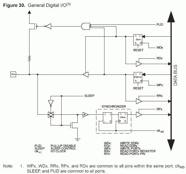

Hallo.
ich bin anfänger bei µC und bräuchte daher dringend hilfe.
da ich im datenblatt nichts gefunden hab, hab ich folgende frage:
wie sind die ports eines 8515 beschaltet? ich meine open collector oder
totem pole?
bekomme ich auf allen ports ohne beschaltung einen high pegel oder muss
ich einen pull up verwenden?
danke für die hilfe.
mfg
#812065
Im Datenblatt sind die vollständigen Schaltpläne der Ports zu finden,
man sollte allerdings ins vollständige (complete) Datenblatt schaun,
nicht in die BWL-Version (summary).
Die Ports sind push-pull-Ausgänge oder hochohmige Eingänge mit per
Software zuschaltbaren internen PullUp-Widerständen.
