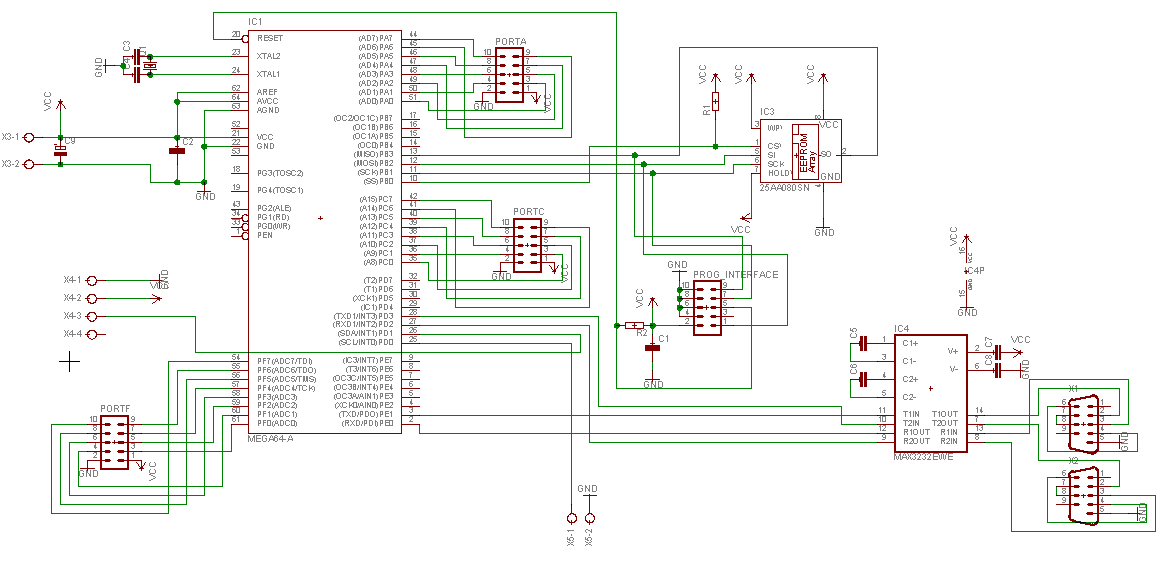

Hi Ich versuche gerade einen Atmega64 an meine Versorgung anzuschließen. Wenn ich Die Powerpins mittel Invoke einfügen will, sagt Eagle: "IC1" hat nur ein Gatter Weiß jemand was ich machen kann? mfg

Hi Der DRC sagt: FEHLER: Seite 1/1: kein SUPPLY für POWER-Pin IC1 VCC1 FEHLER: Seite 1/1: kein SUPPLY für POWER-Pin IC1 GND1 FEHLER: Seite 1/1: Nicht angeschlossener INPUT-Pin: IC1 PEN @ karl (Gast) >FEHLER: Seite 1/1: kein SUPPLY für POWER-Pin IC1 VCC1 >FEHLER: Seite 1/1: kein SUPPLY für POWER-Pin IC1 GND1 Ja, Eagle will gern für die Versorgungsanschlüsse Netzte sehen, welche mit Versorgungssymbolen verbunden sind. Also die aus supply1 oder supply2. >FEHLER: Seite 1/1: Nicht angeschlossener INPUT-Pin: IC1 PEN Kann man ignorieren oder einfach auf Masse legen. MfG Falk

Ich habe ein Bild im Anhang. Finde den Fehler nicht! mfg
#812827
Du hast ja noch jeweils einen Vcc und GND unbeschaltet! Schau mal ins Datenblatt. @ karl (Gast) Die Schaltung ist soweit OK, ausser dass AREF nicht an Vcc angeschlossen wird. AVR-Tutorial: ADC MfG Falk
#812856
Hi Danke, habe ich übersehen! Ich habe jetzt pin 52 & 53 ebenfalls angeschlossen. Die DRC-Fehler verschwinden trotzdem nicht! mfg IMHO ein Fehler in der lib in der die GND1/VCC1 nicht visible sind. Antwort schreiben |
