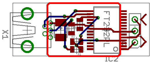

wie schliesse ich die miniusb buchse von reichelt
eigentlich richtig an eine ft232rl an ?
so wie ich das gemacht habe, bild
oder pin 2 und 3 der buchse getauscht ?
und wo finde ich die treiber für win-98  ?

tja...., und ich hätte geknobelt wie das geht.
buchse nach unten .... spiegeln ?
denn spare ich sogar noch die brücke  ?
wenn denn die belegung so richtig ist ?

Ich habe USB-MB-H aus der con-usb.lbr verwendet.
Allerdings ist die gespiegelt, wenn ich im Layout bPlace abschalte, dann
wird auch der Umriss der Mini-USB ausgeblendet.
Die Platine funktioniert aber einwandfrei, wenn ich die Buchse auf der
Oberseite bestücke.
Aus irgendeinem Grund scheinen die USB Dosen in der con-usb alle
gespiegelt zu sein, mit einer USB-B hatte ich das auch schon.
