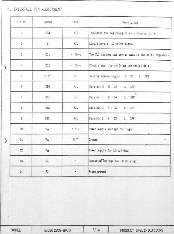

Hallo!
Ich habe vor kurzem ein GLCD der Firma Hyundai (320x240; HG32612-B)
bekommen. Das LCD hat keinen integrierten Controller.
Wie ich hier im Forum schon lesen konnte giebt es einen passenden
Controller bei MEGAS.org.
Mich würde aber noch interessierten wo ich einen dazu passenden
Schaltplan finde. Um das Ganze dann am Parallel Port anschließen zu
können.
Und ob man dieses dann mit Programmen wie z.B. "JaLCD", "LCDInfo"
usw. ansteuern kann. Denn hier im Forum lese ich immer nur von irgend
welchen Routinen, von denn ich aber überhaupt keine Ahnung habe.
Ich möchte mir über das Display einfach nur solche Dinge wie
CPU-Temperatur, Speicherauslastung usw. anzeigen lassen.
