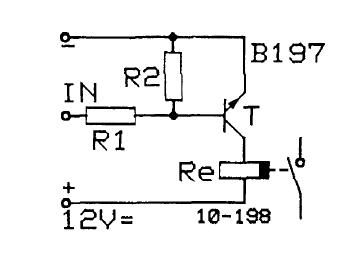

Hab eine ganz simple Frage, da könnt ihr mir bestimmt weiterhelfen.
Ich hab eine Relaisplatine von CONRAD, Schaltplan im Anhang.
Da ist ein BC 237 verbaut und das ganze schaltet bei positiven Eingang.
Ich brauch das ganze aber, das es bei 0V schaltet (Low aktiv).
reicht es aus, wenn ich den Transistor gegen einen PNP typen tausche und
die Versorgungsspannung der Platine umpole??
Wenn ja, welchen Transistor sollte ich da nehmen?

Ja, aber nur dann, wenn
  - der High-Pegel der Ansteuerschaltung 12 V hat oder
  - die Ansteuerschaltung einen Ausgang mit offenem Kollektor hat.
Das Komplement zum BC237 ist der BC307. Beide sind nicht mehr überall
lieferbar, die Nachfolger heißen BC547 (NPN) und BC557 (PNP).

Freilaufdiode hat CONRAD nicht vorgesehen, Ich glaube auch nicht, das
sie im Relais sitzt. Ich werd mal den Transistor tauschen und umpolen
Wenn nicht, dann eine 6,8V ... 8.2V Z-Diode in Serie mit R1 - falls dein
treibender Ausgang nur 5V kann.
