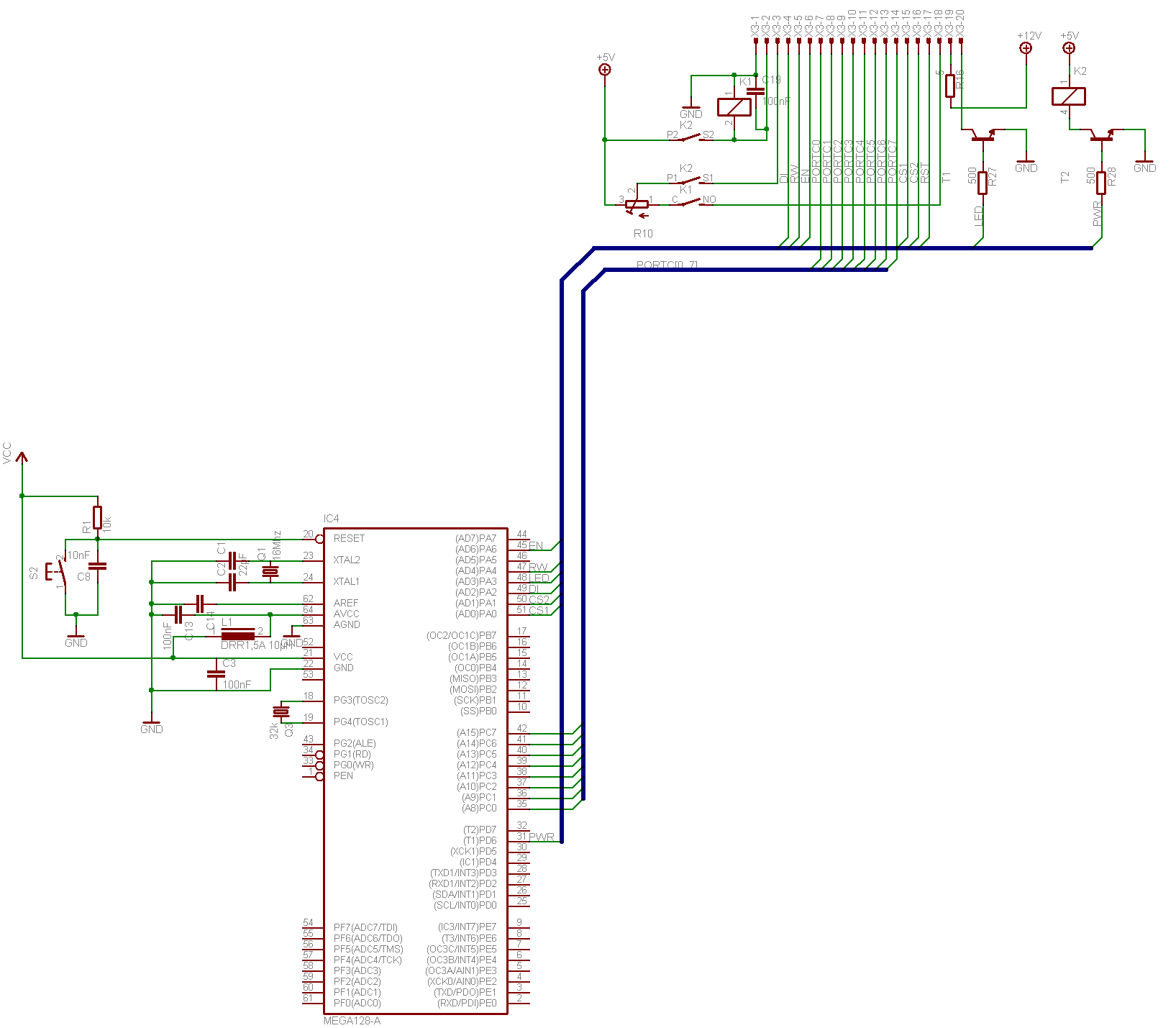

ich arbeite gerade neu mit Mikrocontroller und habe daher 2 Fragen.
Erstmal was ich habe, ein Display mit dem t6963c Controller mit einer
Auflösung von 240x128px. Das Display hängt an einem AtMega128 Board.
Warum der 128er? Da bleiben mir jede menge Ports mit denen man arbeiten
kann.
http://shop.embedit.de/product__159.php
Dann habe ich noch einen ISP-Programmer
http://www.my-irshop.de/catalog/product_info.php?products_id=158
Zu meinen Fragen.
1. Mir ist ein kleiner unfall passiert und die Röhre für die
Hintergrundbeleuchtung ist mir kaputt gegangen. Kann ich doch gleich auf
LED umstellen, oder?
Dazu habe ich schon einige Beiträge gelesen über PWM, aber keiner der
mir PWM über 2 Taster regelt. Also Taster 1 heller und Taster 2 dunkler.
Hat das schonmal jemand gemacht und würde mir die SRC überlassen?
2. Frage, weie bekomme ich ein einfachen Text aufs Display und wie
posizioniere ich den?
Mein bisheriger Schaltplan siehe Anhang
LG
Arian

PWM im AVR ist relativ einfach: zuerst einen Timer mit geeignetem
prescaler konfugurieren um die PWM-Frequenz einzustellen. Noch ein paar
weitere Einstellungen bei der Waveform-generation (steht alles im
Datasheet - und ich weiss es nicht auswendig). Wenn Du eine laufende PWM
hast, einfach den Dutycycle - also das Puls-Pausen-Verhältnis - in das
OCR** Register (je nach Timer und Controller) schreiben und das Ding tut
was Du willst.
Achtung Tasteneingänge musst Du entprellen, sonst registriert der µC bei
jedem Tastendruck mehrere Eriegnisse. Mit den erkannten
Tastenereignissen zählst Du das OCR** Register rauf (heller) oder
runter.
Ein wenig Datenblattrecherche schadet ohnehin nicht
