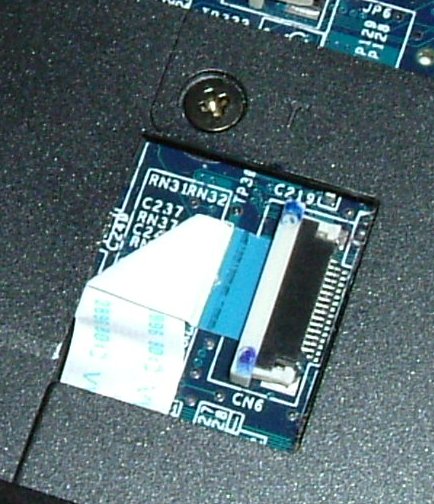

ich habe gerade mein Notebook (Asus S5N) komplett zerlegt weil eine neue
WLAN Karte rein sollte - ja bei Subnotebook muss man da tief graben..
Auf jeden Fall läuft das Ding auch wieder uffz aber den Anschluss vom
Mauspad krieg ich nicht mehr dran.. Das ist einer von diesen
ich-hab-keine-ahnung-wie-die-heißen-verbinder wo die Stecker nur eine
dünne Folie mit Kontaktflächen drauf ist.. Alle anderen hab ich
hinbekommen das hier flipp ich aus - das Ding mag einfach nicht
reingehen. Hat jemand vielleicht einen Tipp wie man das reinbekommt?
Irgendwie schräg drücken oder muss man gar die "Buchse" irgendwie
öffnen??

Manche dieser Buchsen sind tatsächlich zum öffnen. Deine auf dem Bild
könnte so eine sein, genau seh ich's aber nicht. Ich würde mal versuchen
den weißen Steg (den mit den beiden blauen Punkten) entweder nach links
zu schieben (also richtung Kabel) aber nach oben zu klappen.

Ha! Danke Dir! genau das wars, man konnte das weiße Teil nach vorne
(also Richtung Kabel) schieben. Dann Kabel rein, zuschieben, passt :D
Wenn du mir jetzt noch sagst wie man diese Buchsen nennt dann hab ich
heute auch nochwas gelernt :)
