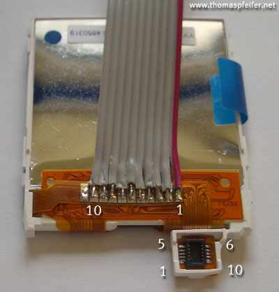

ich brauche für ein Projekt ein Display für die Anzeige.
Da ich nur gutes gehört habe über das Nokia 6100 Display, habe ich es
mir sofort bestellt.
Jetzt stehe ich vor dem Problem, dass ich nicht weiß, wie es anschließen
(löten) soll.
Es besitzt eine Folienleiterplatte mit extrem dünnen Leiterbahnen, die
zu einem 10poligen Verbinder (rechts unten im Bild) führen.
Wahrscheinlich ist im Handy ein Gegenstecker, der genau damit
zusammenpasst.
Wie wird das Flachbandkabel im Bild angelötet ?
Ich weiß nicht, wo diese Pins dafür herkommen sollen.
Vielleicht hat jemand von euch dieses Display und kann mir sagen, wie
man es kontaktiert.
Ich habe das mit der grünen Leiterplatte, also Epson Controller.
Hoffentlich kann mir jemand helfen :(
Danke im Voraus.
Gast #818345
danke für die schnelle Antwort.
Aber wie wurde das Display im Bild kontaktiert ?
Das Platinchen kostet mehr als das ganze Display mit Tastatur !
Das kann es doch nicht sein.
Jetzt muss ich wohl ein Samsung S65 Display kaufen und hoffen, dass die
Kontakte dort besser herausgeführt sind.
MfG
Gast #818348
Es gibt mehrere Ausführungen von dem Display. Die alten hatten parallel
noch Pads rausgeführt. Da konnte man noch was anlöten. Ich habe auch nur
solche, ohne dies Pads.
