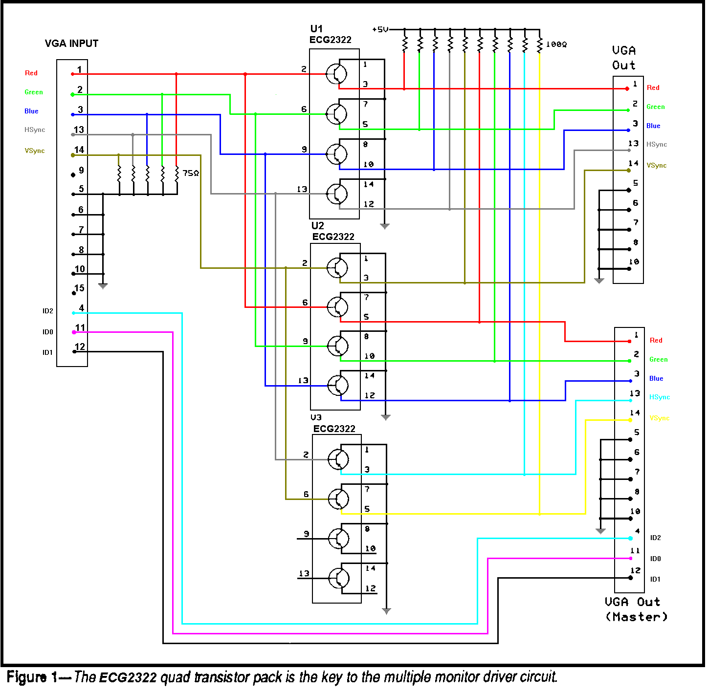

Will mir diesen VGA Splitter nachbauen.
Das IC gibt es nicht mehr.
Kennt einer von euch einen Ersatz?
Am besten baue ich die Schaltung mit 8 einzel Transitoren auf.
Welche soll ich am besten nehmen? Ideal wäre SMD.Die auch bei Reichelt
verfügbar sind..
